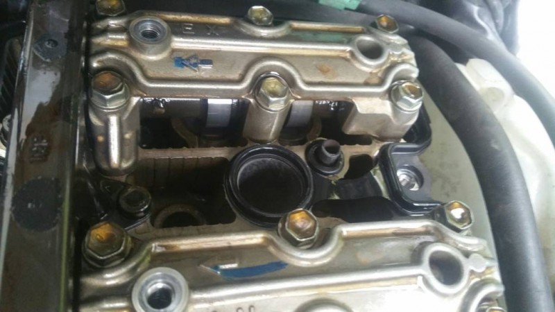

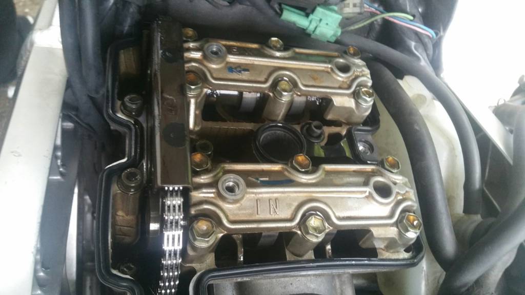

Also ventildeckel eben auf gehabt Kette sitzt gut und auch so sieht von da aus alles i.o aus...
