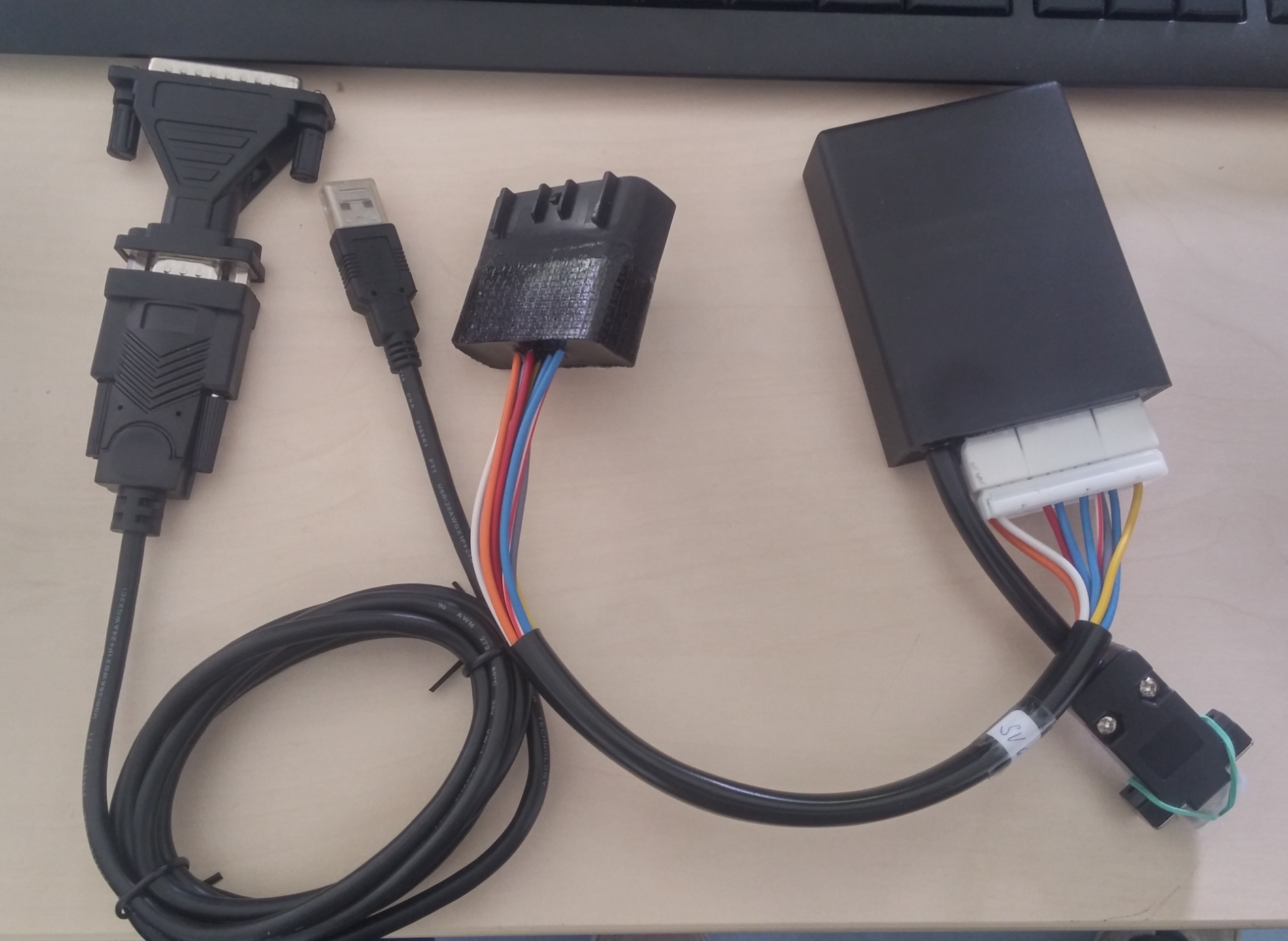

Meine programmierbare Zündung ist endlich gekommen, endlich wieder was zum Spielen
Die hat auch freie Ein- und Ausgänge um zum Beispiel Auspuffklappen zu steuern oder für einen Klopf Sensor, aber jetzt muss ich sie erst einmal zum laufen bekommen.

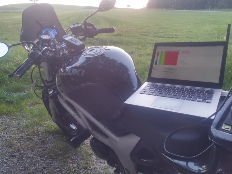

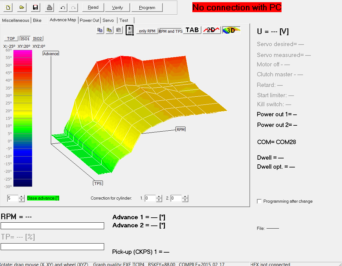

Sie läuft, noch nicht grade schön, aber läuft. Zum Testen mit Messgeräten werde ich wohl erst am Wochenende kommen.
Hab zumindest schon mal ein grobes Map erstellt und werde mich erst noch mit dem Programm befassen. Damit könnte man sogar ein Ride-by-Wire mit Vergasern realisieren, das wär doch mal was

Heute wurde getestet und abgestimmt. Bin sehr zufrieden, konnte die Temperatur im kritischen Bereich um satte 25% senken Im Teillast Bereich läuft sie ruhiger, sie springt besser an und auf dem Prüfstand lässt sich wahrscheinlich auch noch etwas rausholen. Hat sich gelohnt.
Vorsicht an alle die hier nur kurz reinlesen und denken so eine Zündung wäre eine gute Investition. Mein Motor hat mit der Serie nicht mehr viel gemeinsam. Bei einem Serienmotor bringt das nicht viel und kann aber großen Schaden anrichten.
Nochmal vielen Dank für die Hilfe
