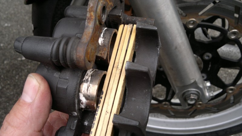

Bei Druckluft gucken das die Kolben gleichmäßig raus kommen und langsam machen. Bei anderen Bremssätteln kann sich der Kolben auch in der Decke verewigen. Die Reste Bremssuppe spritzen dann noch wild durch die Gegend, also bisschen aufpassen. Mit Zange und Lappen kann dann den zweiten Kolben rausholen, wenn er nicht so mit rausfällt.
VG
Kolben im Bremssattel lässt sich nicht zurückdrücken
Re: Kolben im Bremssattel lässt sich nicht zurückdrücken
bigrick hat geschrieben:Bei Druckluft gucken das die Kolben gleichmäßig raus kommen und langsam machen. Bei anderen Bremssätteln kann sich der Kolben auch in der Decke verewigen. Die Reste Bremssuppe spritzen dann noch wild durch die Gegend, also bisschen aufpassen. Mit Zange und Lappen kann dann den zweiten Kolben rausholen, wenn er nicht so mit rausfällt.
VG
wie bekannt mir das vorkommt, zumindest was den Orgasmus der Bremsflüssigkeit angeht, Die Kolben hab ich noch gefangen Druckluft is echt a heißa Tipp, oda du pumpst sie mit der Hand raus, wenn das denn noch geht.
Nachher am besten Dichtungen und Flüssigkeit tauschen. Vorher GRÜNDLICHST reinigen, gscheit auswischen und putzen! Wenn du hast, nachher Alles ins Ultraschallbad, das schadet nie
Alles richtig zusammenbauen, vor Einbau die Dichtungen mit Bremsflüssigkeit "einschmieren", Kolben gerade einsetzten und vorsichtig reindrücken. Wenn dus so machst dann sollt eig. alles wieda passen und funktionieren.
Dass du nachher neue Bremsflüssigkeit einfüllst und ordentlich Entlüftest setz ich mal voraus
Hab das im Winter mit meiner Kilo auch so gemacht, bremst deutlich besser als zuvor

Die Kolben sitzen ja noch in den Sätteln und sind an der Bremsleitung. Da ist es am einfachsten, die Koben mit der Hand rauzupumpen. Schön darauf achten, dass die gleichmäßig kommen und nicht ein Kolben rausdrückt, während der andere noch rappelfest ist. Dann gibt´s unnötige Problemchen. Ich lege sehr gern einen Zollstock dazwischen - da geht das schön langsam und gemächlich und es fliegt selbst bei Druckluft nichts durch die Gegend. Wenn man dabei Geduld hat und vorsichtig vorgeht, dann kann man auf diese Art alle 4 Kolben punktgenau rausdrücken ohne zwischenzeitliche Sauerei zu verursachen.
