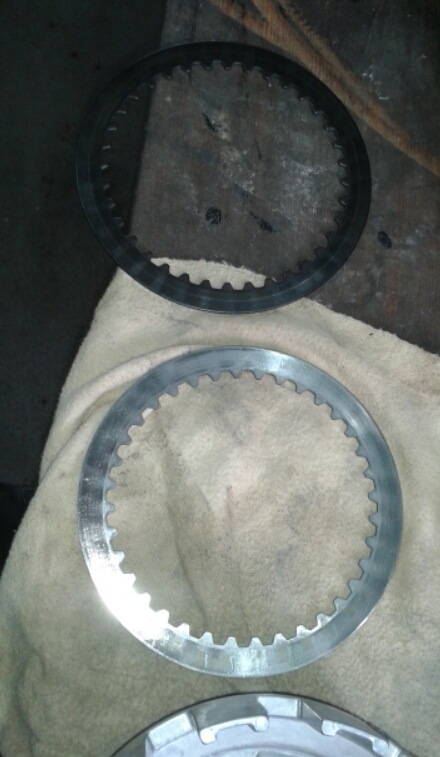

Meine Scheiben die verzogen waren sind blau/grau angelaufen
2016-08-20 10.59.09.jpg (221.87 KiB) 4135 mal betrachtet
oben blau unten normal
