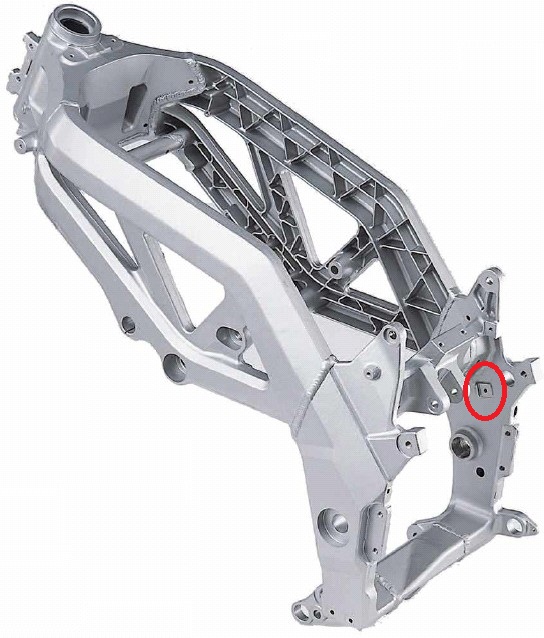

Jippi, Ich habe das Teil.... Aber habe immer noch keinen Platz es anzuschrauben.
Weiß jemand wo das Halteblech befestigt wird? Am Rahmen, oder der Fussrastenhalteplatte. Ich habe irgendwie kein Loch übrig.
Re: Befestigung des Fussbremshebel-schalters K8
Beitrag von Dieter » 30.08.2016 12:01
Da sollte das sein:
Beitrag von urisimson » 30.08.2016 13:05
OMG, da kommt man ja hervorragend ran. 8O
Danke DIETER.
Ich schaue es mir heute Abend an.

Beitrag von urisimson » 31.08.2016 10:44
Habe es angebracht nachdem ich es gefunden habe. War eine ziemliche Fummelarbeit (und das meine ich nicht positiv). :o
