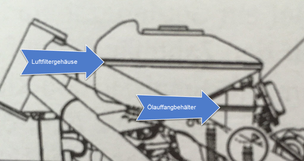

ich meine diesen Behalter...
@DavHei - Danke
Vielen Dank und ne' schöne Gruß

Da ist extra ein Inspektionsschnubel dran um gesammeltes Öl abzulassen, deshalb muss nun wirklich kein Plastik getauscht werden!
Siehe Bild Nummer 6 und 7: http://www.bike-parts-suz.de/thumbs/s/m ... 024542.png
Den Stopfen einfach abziehen und das Öl in einen Behälter laufen lassen, dann den Stopfen wieder reindrücken und kontrollieren das der
Klemmring richtig sitzt! Optional noch bissl den LuFi-Kasten auswischen.

DavHei
Beiträge: 368
Registriert: 17.11.2014 19:25
Re: gelbe, ölig-schmierige Flüssigkeit im LuFi
Beitrag von DavHei » 28.08.2016 13:51
Nummer 8 ist übrigens das Plastikhütchen, was ich meinte.
