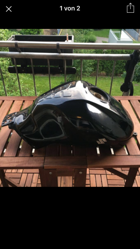

Ich habe eine Delle im Tank und möchte den aus diesem Grund ersetzen. Ich habe einen günstigen Tank gefunden und möchte diesen nun kaufen. Nu stellt sich mir die Frage ob dieser problemlos auf meine Kante 650er N bj 2005 (ist doch dann auch eine K5, oder?) passt. Der Tank war vorher auf einer 1000 er S K5.
Die nächste Frage lautet: kann ich den Tankschloss von meinem aktuellen Tank ohne weiteres ausbauen und an den neuen Tank anschrauben?
Und zu aller letzt: was gibt es denn sonst so bei meinem vorhaben zu beachten?
Ich danke allen die so nett sind und mir helfen schonmal im voraus.

Beide Fragen ja ( Klammerfrage vielleicht, leider
hast Du Deine OWL nicht ausgefuellt und aussagekraeftige
Bilder hinterlegt).
Allerdings bezweifel ich, dass der Tank
der Kilo ein K5 ist. Weisst Du vielleicht die
Farbe des Tanks? Oder hast du vielleicht ein Bild
davon?

Vielen Dank für die schnelle antwort,
Die Farbe des Ankes ist schwarz, sieht auch vom Bild her genauso aus wie meine.

Ist ein Tank K4 aufwaerts und vermutlich wirklich einer der K5.
Farbcode der Kilo K5 ist YAY und sollte somit identisch sein mit Deinem.
