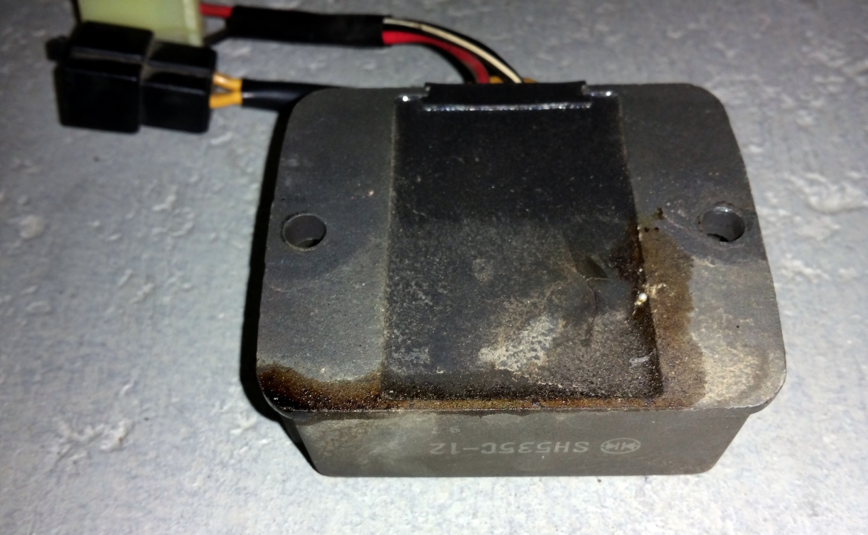

Daraufhin habe ich den Regler abgeschraubt und auf der Rückseite eine Beschädigung entdeckt:
Der ist wohl definitiv hinüber!

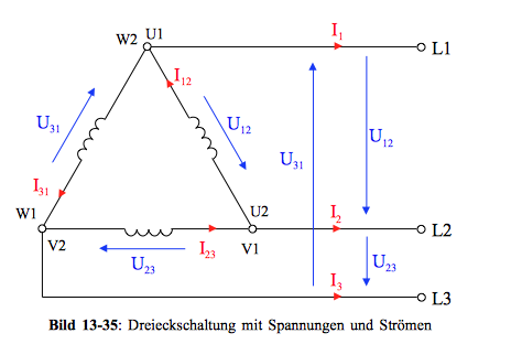

Aha. Da mss ich mir wohl mal in Ruhe anschauen, wie ein Drehstromgenerator funktioniert. Ich ging einfach ganz banal davon aus, dass es keinen Kontakt geben dürfte, da die Spannungen ja in 3 voneinander unabhängigen Spulen induziert werden.Zwischen den drei Phasen ist immer voller Durchgang untereinander. Egal ob Stern- oder Dreiecksgeschalten.
Sorry, falls ich das was falsches erzählt habe.
Re: Laderegler defekt durch zu hohe LiMa-Spannug?
Beispiel Dreiecksschaltung
- Bildschirmfoto-2013-02-09-um-23.23.23.png (31.11 KiB) 7396 mal betrachtet
