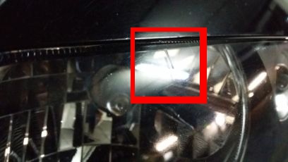

mein Scheinwerfer hat an der oberen Kante vorne einen ca 2-3cm Riss und ist somit nicht mehr dicht.
Also im durchsichtigen Kunststoff.
Es ist nicht viel zusehen, nur der helle Strich auf dem Bild. Es sieht auch dicht aus, ist es aber nicht.
SV650SA 2007
Gibt es Ideen oder Erfahrungen zur Reparatur?
Danke vorab!!

Mach doch mal ein Foto von der Problemstelle
Könnte für alle Antwortwilligen hilfreich sein...

Bild oben hinzugefügtsorpe hat geschrieben:Mach doch mal ein Foto von der Problemstelle

Hab das mal ergänztsorpe hat geschrieben:Mach doch mal ein aussagekräftiges Foto von der Problemstelle
Re: Scheinwerfer Reperatur
Ist ehrlich gesagt schwer zu fotografieren. Das ist mein bestes Bild.saihttaM hat geschrieben:Hab das mal ergänztsorpe hat geschrieben:Mach doch mal ein aussagekräftiges Foto von der Problemstelle
Könnte für alle Antwortwilligen hilfreich sein...sonst wird das nix

Du bist sicher das es dadurch undicht ist? In wie fern äussert sich unichtigkeit? Steht Wasser drin? Beschlägt das Teil? Was macht es ?
Auf dem Foto kann man es nicht wirklich gut erkennen - kann mir aber nicht wirklich vorstellen das es dadurch wirklich reinlaufen kann?
Wenn Du das verschliessen möchtest würde ich versuchen, in die Rißstelle mit dem Dremel ne kleine Kehle reinschneiden und mit Kunstharz, Giessharz etc. auffüllen, Schleifen - polieren. Ohne gewähr - habs noch nicht gemacht - aber das wäre das, was ich mir vorstellen könnte.

Was wollt ihr? Setzt mal eure Brillen auf ...
Sieht man doch wunderbar wo der Riss oder was auch immer da sitzt.
Solang bei Regen oder feuchtem Wetter innen nichts beschlägt würde ich da gar nichts machen.

ich kann mir auch nicht vorstellen, dass da Wasser eindringt. Wenn das nur ein Riss ist, ist einfach der Durchflusswiderstand für Wasser zu groß. Da kommt höchstens eine minimale Feuchtigkeit zustande.
Aber der TE hat ja nicht gesagt, wie viel Wasser im Scheinwerfer drin ist.
So eine Stelle würde ich genau wie svfritze schon sagte mit einer Kehle versehe und mit Giessharz z.B. Polyester Topcoat Resinpal 1305-H + Härter oder VISCOVOSS GTS ausgießen. Anschließend kann das bei Bedarf noch geschliffen und poliert werden. Siehe Lack polieren - klick.

Bei Wind, Wetter und Fahrt ist das wurst. Wasser kommt dort zur genüge rein. Ein nasser Scheinwerfer ist auch ein gravierender Mangel bei der Hauptuntersuchung.Ati hat geschrieben:Wenn das nur ein Riss ist, ist einfach der Durchflusswiderstand für Wasser zu groß
Für mich gebe es drei Möglichkeiten:
1. neuer Scheinwerfer
2. Silikon (in hochwertig bitte)
3. 2k Harz (ließe sich polieren, der Aufwand ist aber hoch und nix für Anfänger, die Wahrscheinlichkeit ist hoch das es nachher beschissener aussieht als vorher, für eine rein funktionale Reparatur ohne es optische zu verschlimmbessern würde sich aber Silikon oder Harz durchaus eignen)
