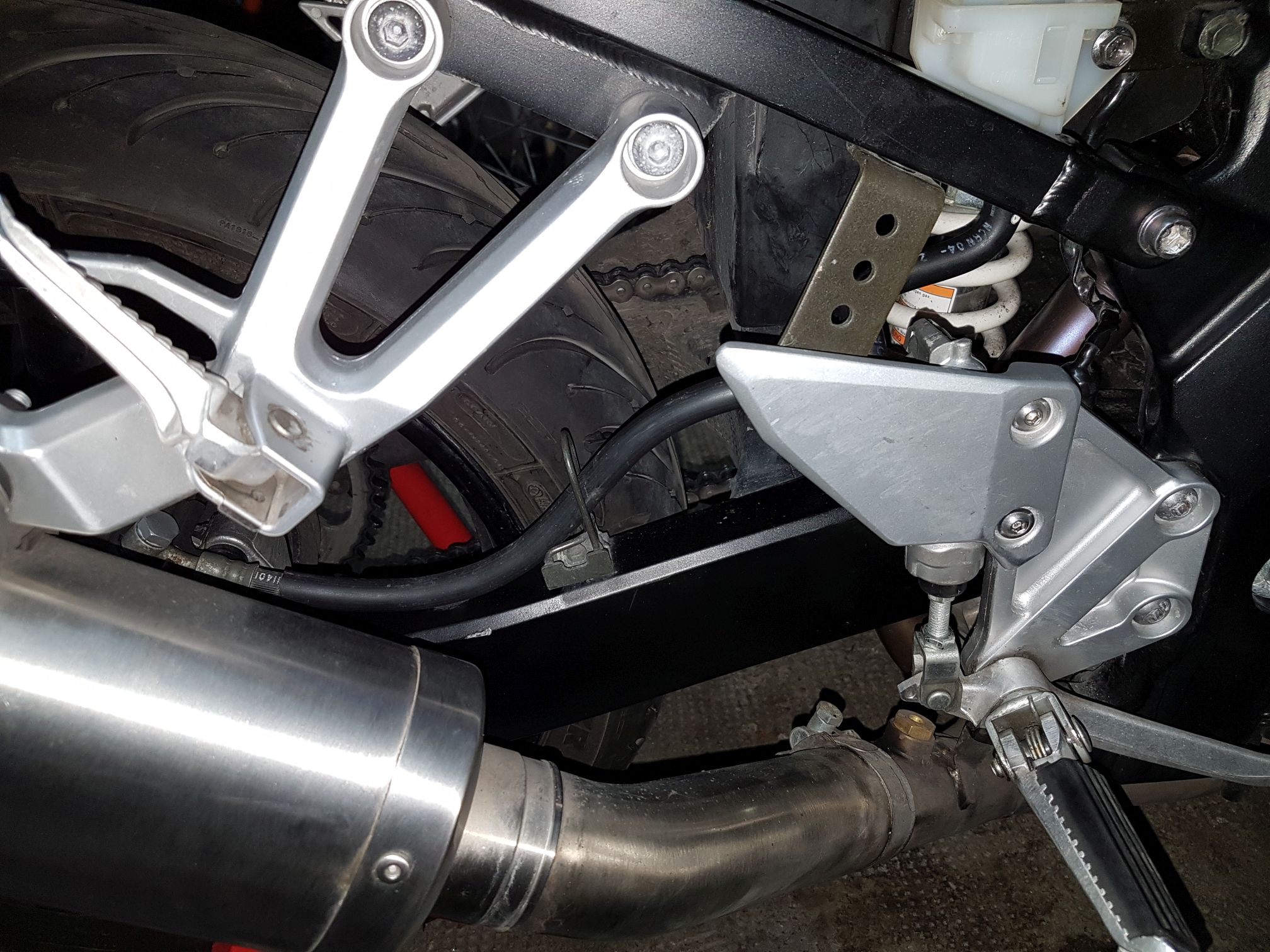

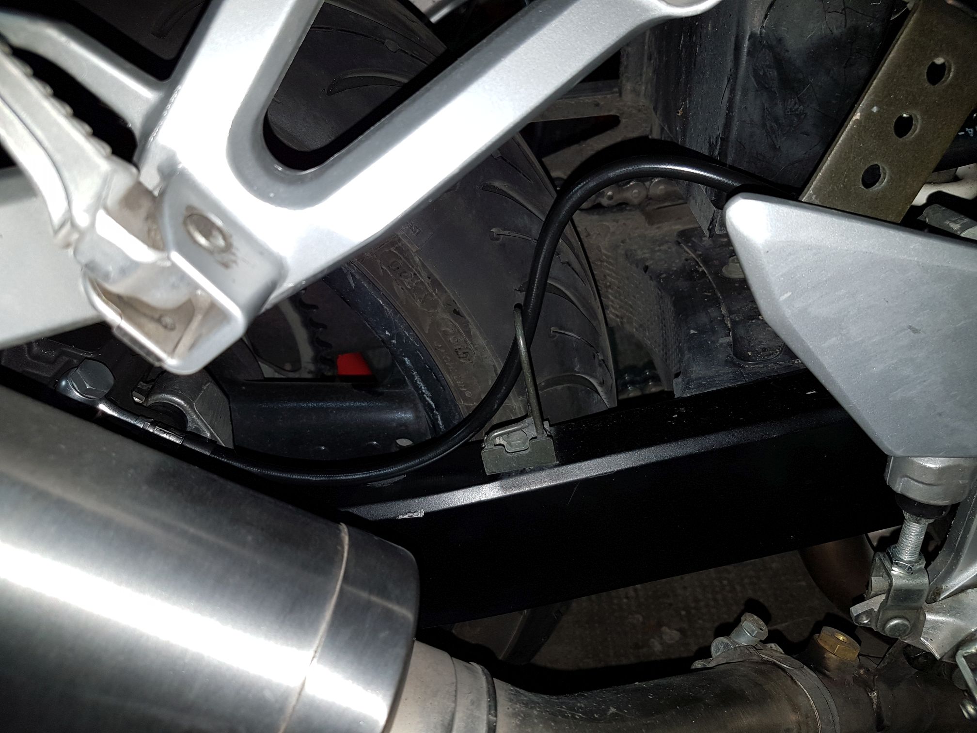

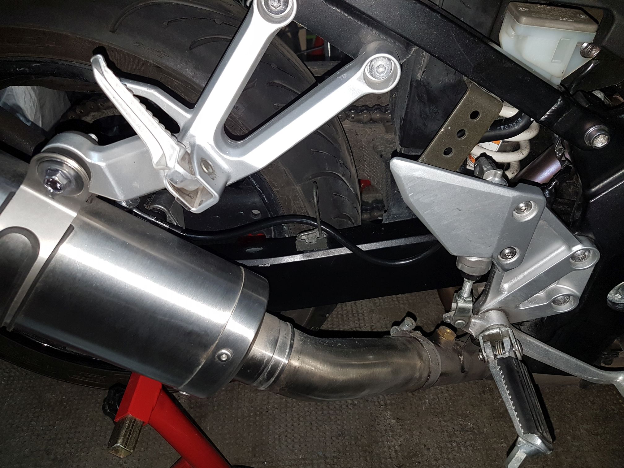

Fittings an der Leitung waren ja auch gleich gekröpft. Also Fittings so gedreht, dass die Leitung sich halbwegs drallfrei verlegen lässt, (mit etwas Nachdruck) an den Verdrehanschlägen von HBZ/Sattel angelegt und mit den Hohlschrauben provisorisch fixiert...das Ergebnis war irgendwie nicht so berauschend. Bei dem Leitungsverlauf hatte ich die akute Befürchtung, dass sich durchs Ein- und Ausfedern die Hohlschraube am HBZ wieder losdreht...kann man so nicht lassen! :mist:
SF mit Serienanschlag

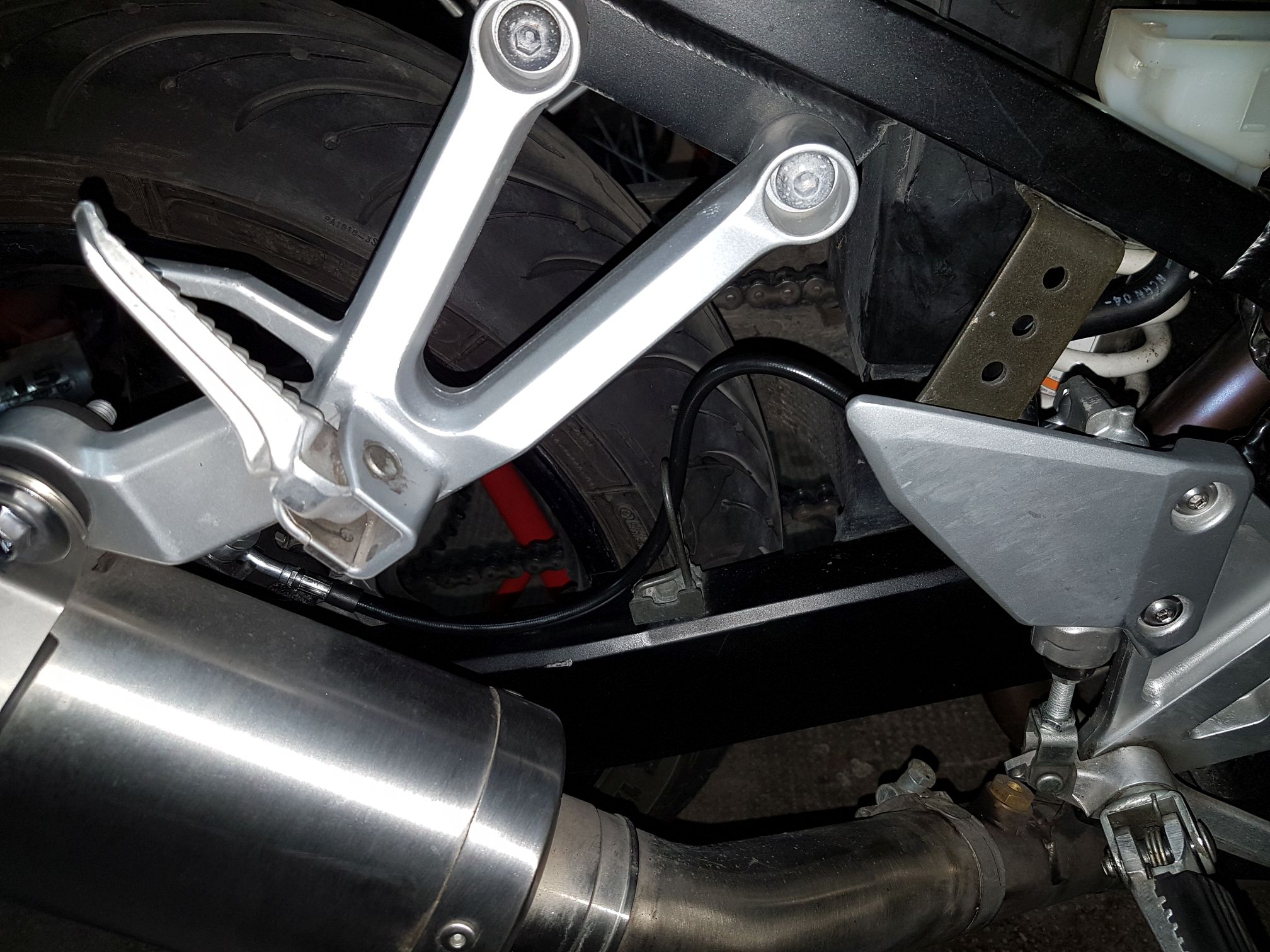

Der Verdrehanschlag am Bremssattel lässt ja kaum Spielraum für Variationen. Also muss es die Ausrichtung der Leitung am HBZ bringen. Da mal nicht am Verdrehanschlag angelegt und nochmal fixiert....besser, aber immernoch :shit: Genau das braucht man Freitag abends!
SF ohne Anschlag am HBZ

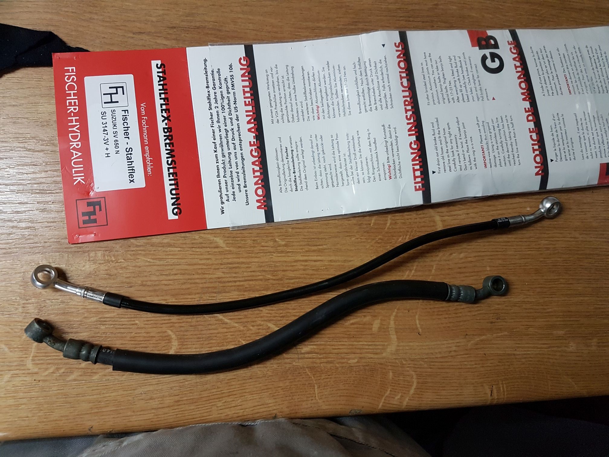

Ergebnis: die Stahlflex-Leitung ist ein gutes Stück länger als das japanisch Gummi-Pendant!...vllt. muss das so!?
Vergleich Original vs. SF

Am Samstag habe ich dann einen anderen Hobby-Suzuki-Schrauber-Kollegen um Rat gefragt. Er riet mir, evtl. noch nen anderen Abgang am HBZ (nach oben oder unten; nach hinten ist Original) zu probieren. Nach oben ging nicht, da ist der Schlauch vom AGB im Weg und nicht mehr genug Leitungslänge verfügbar! Nach unten ging, da bietet der HBZ sogar nen passenden Anschlag :search: ...die Japaner machen das eben nicht erst seit gestern! Der resultierende Leitungsverlauf sah aber auch etwas abenteuerlich aus. Die Leitung lag an der Schwinge an....und Stahlflex-Gewebe an Alu-Schwinge...da zieht die Schwinge trotz Ummantelung der Leitung den kürzeren! INAKZEPTABEL!
SF mit Abgang nach unten am HBZ

Wenn die Länge nicht passt, kann ja eigentlich nur die falsche bestellt oder die falsche geliefert worden sein.
Falls falsch geliefert: reklamieren.
Falls falsch bestellt: dumm gelaufen. Evtl. Ist Rückgabe nach Fernabgabegesetz möglich.
Falls falsch bestellt und Rückgabe nicht möglich: alte Leitung in Ruhe inspizieren. Falls der Gummi anfängt rissig oder spröde zu werden gegen eine neue Leitung in passender Länge tauschen. Falls nicht kannst Du sie wieder montieren.

Option falsch bestellt:
Zurück schicken und um Änderung bitten. Die kürzen die Leitung und pressen einen neuen Fitting auf. Kostet nicht die Welt.
