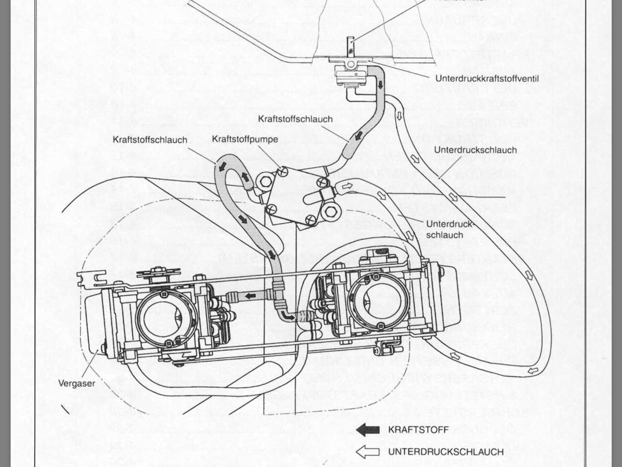

ich leihe mir mal eben zur Demonstration das angehängte Bild aus. Die beiden markierten Schläuche laufen bei meiner SV650 (BJ2001) ins Leere und stecken nicht unten am Vergaser. Was für Auswirkungen hat das bzw. warum sollten die nicht ins Leere laufen ?

Wo steht oder wer sagt, dass die Schläuche nicht ins Leere laufen sollen?
Es ist absolut richtig, dass sie ins Leere laufen. Das sind die Entlüftungsschläuche der Schwimmerkammern!

Ich habe zwar kein Werkstatthandbuch aber die Reparaturanleitungen von F.J. Schermer. Dort ist eine Schemazeichnung auf der die Schläuche genau zu den Anschlüssen laufen, wie im oben verlinkten Bild zu sehen. So kam ich auf die Idee ...
Im Buch selbst ist bei besagter Zeichnung zwar viel beschriftet, jedoch nicht diese beiden Schläuche (und auch nicht deren Funktion bzw. das sie ins Leere gehen).

Die Schläuche laufen ins Leere. Ist auf deinem Bild nur schlecht zu erkennen, da sie nach unten geführt werden und man meint dadurch dass es ein Schlauch ist.
