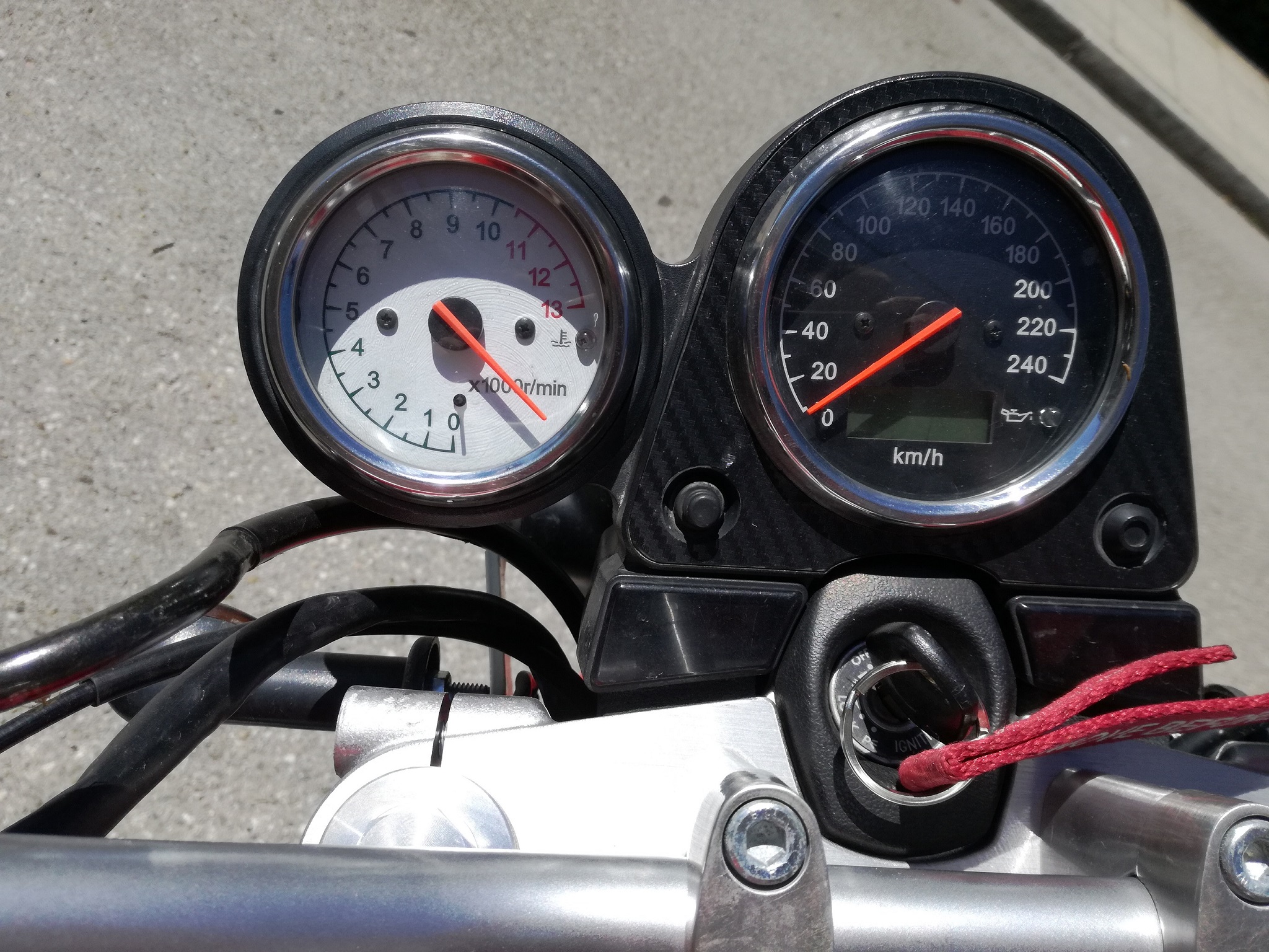

Beitrag von SVAndi » 27.06.2017 13:46
So, bin mal wieder zum Schrauben gekommen.
Mit neuer Batterie und neuem Regler läuft sie wieder. LiMa hab ich noch nicht messen können.
Wie auf dem angehängten Bild zu sehen steht die Drehzahlmessernadel weit über max.
Wenn ich die Zündung anmache, bewegt sie sich im Uhrzeigersinn bis zur schwarzen kleinen Nadel, danach logischerweise nicht mehr... Auch nach dem Start.
Reicht es die Nadel ainfach umzusetzen oder was muss ich machen?

Beitrag von SVAndi » 04.07.2017 17:54
Also, Wer's wissen will:
Regler und Batterie getauscht. Sie läuft!
Nadel vom Drehzahlmesser über die kleine gehoben und fertig...
Läuft wieder einwandfrei. Mal sehen wie lange. Der neue Regler ist auf jeden fall mal doppelt so groß wie der alte :D
