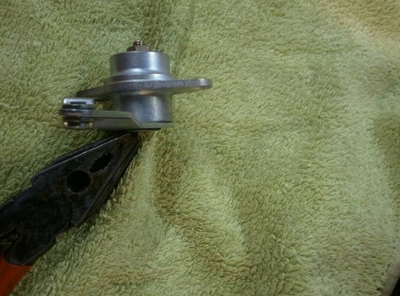

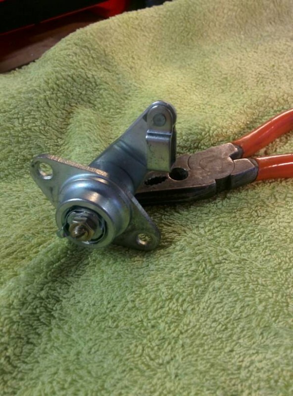

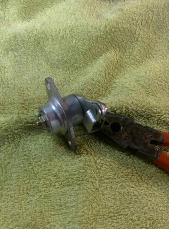

So muss das aussehen

Also sprich in Nullstellung muss der Arm Richtung 4 Uhr zeigen?
Re: Kupplung manuel trennen
Beitrag von guzzistoni » 14.09.2017 20:05
So ungefähr
Beiträge: 15604
Beitrag von Dieter » 14.09.2017 20:42
https://www.arcor.de/palb/album_popup.j ... s=0&stop=0
so wie du jetzt hast ist richtig. Das Näschen von dem Käfig steht bei dir anders aber das ist egal

Ich bau die Tage meine um das sie auf ca 4 uhr steht dann hoff ich das es dann endlich klappt!

ja also die Schnecke war falsch zusammengebaut.
Der Hebel war in die falsche Seite eingesteckt.
Dann habe ich es umgedreht und ja dann musste mal halt probieren bis die Schnecke dann in Ruhestellung auf ca. 4 Uhr steht.
Dies gemacht und dann die Kupplung eingestellt bis jetzt lief sie aber habe noch keine größere Tour unternommen.
