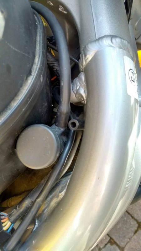

Der ist an den Seiten jedes Vergasers.
Einer sollte mit einem Stopfen verschlossen sein (der vordere), der andere geht zur Benzinpumpe.

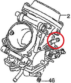

Meines Wissens nach wird der Anschluss nur dann genutzt wenn die Vergaser Syncronisiert werden. Dies macht aber gewiss nicht jede Werkstatt einfach mal so ohne Aufforderung. Der Anschluss sitzt in Fahrtrichtung vorne rechts am vorderen Vergaser. Hier siehst Du den Anschluss des hinteren Vergasers, das ist hinten links in Fahrtrichtung. An selber Stelle sollte vorne eine Kappe drauf sitzen.
Du könntest mal folgendes probieren, denn da für musst Du nicht so viel zerlegen: Motor starten und im Stand laufen lassen. Nun sprühst Du mal mit WD40 oder etwas Bremsenreiniger an die Vergaser, va. an die Anschlüsse zur Airbox und zu den Zylindern. Hier darf sich die Drehzahl nicht verändern. Wenn doch, dann zieht deine SV Falschluft und läuft deswegen zu mager.

wie ihr bereits vermutet hattet, hat die kleine Falschluft gezogen, und zwar über den Unterdruckschlauch des vorderen Vergasers. Die Verschlusskappe hat gefehlt. Nun hätte ich da aber noch eine Frage: Dass da ein Schlauch ist, ist normal? und darauf dann so eine Kappe?
Was mich auch noch wundert, ist dass die SV locker 600km nach dem aufenthalt in der Werkstatt sauber gelaufen ist. Was ja ausschliesen würde, dass die kappe vergessen worden ist, oder? Kann man die kappe auch "Verlieren"?
