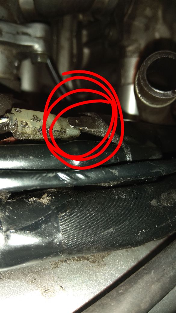

Update: Problem erledigt, Stecker an der vorderen Zündspule war raus. Vermutlich rausgerutscht als ich die Kurbelwellen entlüftung an die Airbox gepfriemelt hab.
Bild siehe Beitrag 3

Beitrag von Adel_BaWü » 31.01.2018 17:13
Servus.
War am Ende doch das "verficktes kleines Dreckssteckerle" an der vorderen Zündspule. Hab ich beim ersten Check nicht entdeckt, weil gut unterm Kabelbaum und Airbox versteckt. DZM funktioniert wieder und beide Zylinder laufen.
