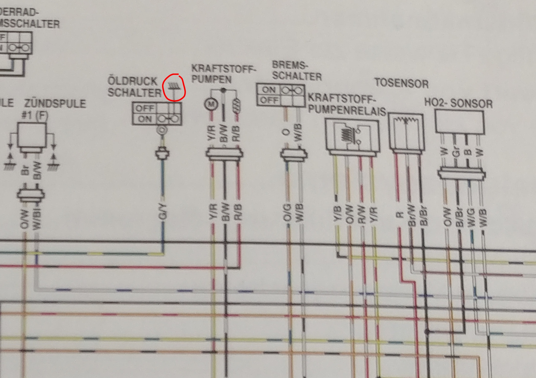

Da hier schon viel über ein mögliches Masseproblem geschrieben wurde: Könnte es vielleicht sein, dass die betroffenen Bauteile noch Masse über ihr Gehäuse brauchen, die sie normalerweise über ihre Einbauposition erhalten. Vielleicht nicht als direkte Masse im Stromkreis, aber zum Ableiten von eingestreuten oder selbst erzeugten Störspannungen. Nur so eine Idee...

motus hat geschrieben:Da hier schon viel über ein mögliches Masseproblem geschrieben wurde: Könnte es vielleicht sein, dass die betroffenen Bauteile noch Masse über ihr Gehäuse brauchen, die sie normalerweise über ihre Einbauposition erhalten. Vielleicht nicht als direkte Masse im Stromkreis, aber zum Ableiten von eingestreuten oder selbst erzeugten Störspannungen. Nur so eine Idee...
Das meinte ich auch, wurde ausgeschlossen, da die einzelnen Bauteile seperat von der ECU mit Masse versorgt werden. Ich würde es allerdings ebenfalls mal probieren, kann ja nicht schaden :D .

Die Relais hängen in einer Gummihülle und der Schrittmotor in einem Plastikgehäuse.
Ich mach das ja nicht zum ersten Mal. Habe einem K3 Kabelbaum an meinem Testmotor in Betrieb, auch ohne Fahrzeugmasse und es gibt keine Probleme.
Aber wie gesagt, das mit der Masse war auch meine Vermutung zuerst, leider scheint das nicht der Fehler zu sein :cry:

so ich rate mal weiter... manchmal sieht man ja den Wald vor lauter Bäumen nicht.
Kann es sein das die Lambdasonde die Masse übern Krümmer, sprich den Motor erhält...

Beitrag von Knubbler » 23.03.2018 14:26
Auch ein guter Gedanke. Aber alles was auf Masse liegt, ist auch im Schaltplan vermerkt. Der O2 Sensor (Lambda) hat die Sensor Masse direkt zur ECU.
Das grindige Gewinde der Sonde ist auch keine zuverlässige Verbindung für Masse dennke ich ;) bier
