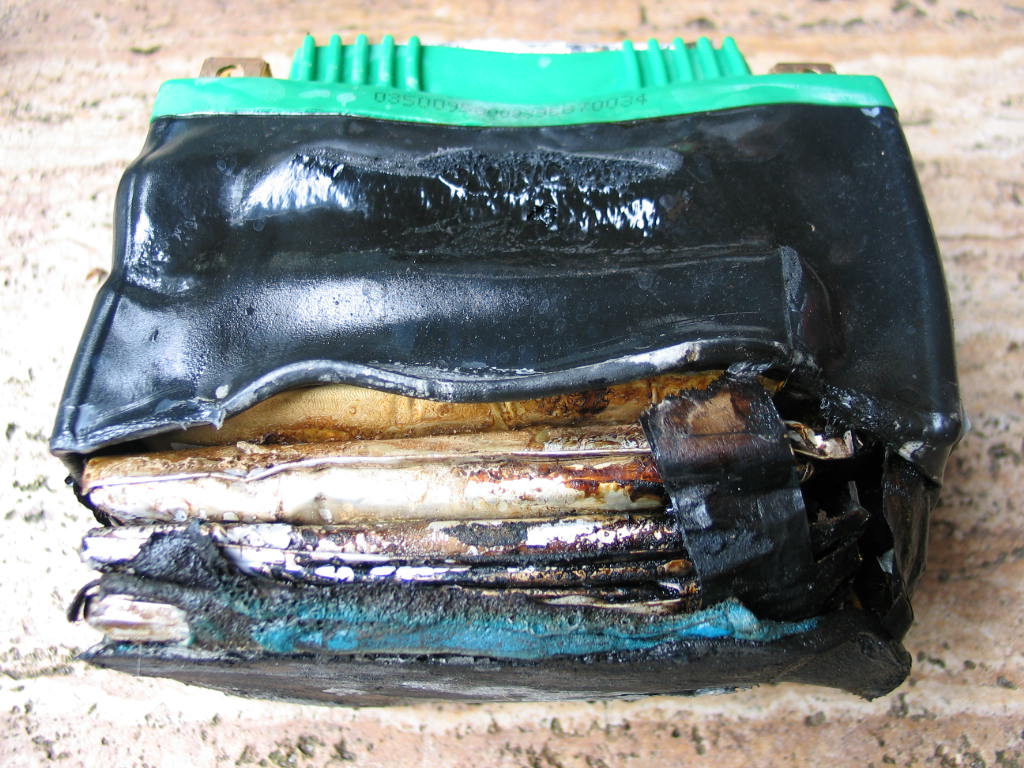

Hab mir gestern mit der SR einen neuen Kleber für 2 Jahre geholt und bin insgesamt sicher 50 Km damit gefahren, allerdings von der Prüfungsstelle nur noch ca. 4 Km nach Hause.
Nach dem Abstellen hat es auf einmal so komisch gerochen
. Hab dann die SR als Quelle ausgemacht und festgestellt dass es unter der Sitzbank dampft
Mit dem Gartenschlauch dann erst einmal einen "Löschversuch" gestartet. Dann den Seitendeckel entfernt und die LiFePo abgeklemmt. Die hat dann so ausgesehen
Hab dann eine andere Batterie (keine LiFePo) angeschlossen um den Ladestrom zu messen. Dieser war dann aber ganz normal bei knapp über 14V.
Die SR ist ja was Batterien angeht nicht sehr wählerisch - notfalls tut es auch ein Kondensator.
Hat irgendjemand eine Idee was mit der Batterie passiert ist
Kurzschluss

ich weiß schon warum ich keine Handybatterie ins Mopped stecke. Zur Ursache kann dir sicher Samsung helfen, die hatten die Probleme vor 2-3 Jahren auch. Ich schätze mal es hängt mit der Energiedichte, der Packungsdichte und den Vibrationen zusammen

Ich glaube, die ist kaputt gegangen.jubelroemer hat geschrieben:Hat irgendjemand eine Idee was mit der Batterie passiert ist

Da die Batterie kleiner ist als der Batteriekasten war die schon mit Schaumstoff ausgekleidet. Was vermutlich so gestunken hat war evtl. auch der geschmolzene Schaumstoff.Trobiker64 hat geschrieben:Eine SR ist ja der reinste Vibrator, da könnte es auch zu Brüchen von Verbindungsleitungen gekommen sein. Um das Risiko zu minimieren, habe ich um das Batteriegehäuse zusätzlich Schaumstoff gepackt.
Ich werde den Hersteller auf jeden Fall mal anschreiben.

M.M.n. haben die Dinger noch nix in Fahrzeugen verloren, wg schlechter Leistung bei niedrigen Temperaturen, empfindlich sind was das Laden angeht
( warum werden die im Modellbau nur mit speziellen Balancern geladen?)
Empfindlich sind was Hitze angeht. Normalerweise soll man den Akku ja nur laden wenn er kühl ist (das geht nicht - an der Stelle wo er bei uns verbaut ist)....
Vor allen Dingen wegen der Fähigkeit, sich nach nem kurzen anstoßen, oder falschem Laden, Vibrationen, oder...oder...oder...einfach mal zu platzen,
sich zu entzünden oder zu explodieren...
Ausserdem ist der Gallertartige Scheixx der da raus kommt auch noch schwer zu löschen,
und so lange ich keinen Eimer mit LöschSand mit mir herumschleppen will - so lange kommt so was nicht in mein Mopped
Kannst ja eigentlich voch von Glück sagen das die ganze Kiste nicht abgefackelt ist...
Gib mal bei Google einfach "LiFePo abgefackelt" ein ...

Im Batteriegehäuse sitzt ein BMS.svfritze64 hat geschrieben:( warum werden die im Modellbau nur mit speziellen Balancern geladen?)
Auch Bleibatterien mögen keine Hitze, deshalb sollten auch die Ladespannungen temperaturabhängig angepasst werden.svfritze64 hat geschrieben:Empfindlich sind was Hitze angeht.

Schön, dann weis ich das jetzt auch....aber was ich immer noch nicht weis, ist: warum sind alle so grell auf die Dinger - trotz der bekannten Probleme s.o. Link.
Ich kann es zwar nicht belegen - aber gefühlt hab ich im verhältnist Blei zu LiFePO bei Bleibatterien nie von so üblen Nebenwirkungen gehört
Und dafür das es die Teile ja noch nicht sooo lange gibt machen sie aber ordentlich Probleme...
Wenn es um die oft zitierte "Gewichtseinsparung" geht....warum nimmt der Fahrer nicht einfach ein paar Kilo ab...die Kombi säße besser, und das Mopped müsste auch nicht mehr um sein abfackeln fürchten
