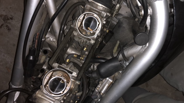

Hallo SV Forum,
ich möchte die Drossel von meiner SV entfernen, da es nun mein Führerschein so erlaubt, jedoch weiß ich nicht mehr weiter, ich habe bereits überall nach recherchiert, aber finde nichts.
Eine Werkstatt aufsuchen liegt mir nicht, da ich selbst gerne mal rum schrauben will un das lernen möchte.
Also, wie gehe ich jetzt voran bzw. wo befindet sich die drossel und wie komme ich da am besten ran?
Ich danke euch im Voraus
PS: Das ist mein erste Beitrag :)
MfG albankiller_96

Bau die Vergaserbatterie ab und du hast alles vor dir.
Vermutlich liegen unter den Vergasern Reduzierstücke aus Blech im Ansauggummi und an der Drosselklappenmechanik sitzt ein Anschlag. Beides entfernen, Versicherung Bescheid sagen, zum Tüv und umtragen lassen.

bevor Du etwas auseinander baust, schau in Deine Papier da steht drin welche Drossel verbaut ist. Die Knubbel ist meist über die Gasschieber gedrosselt(Loch im Gasschieber).
