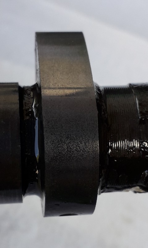

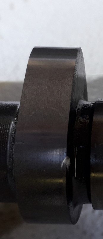

Beitrag von Matze 650 » 11.09.2018 16:52
Hier noch ein paar Bilder der dazugehörigen nockenwelle.
Was mir noch aufgefallen ist das am ventieldeckel das öl leicht grau ist denke das hat was mit dem klackern zu tun. Irgendwo ist starker Verschleiß ventiltrieb momentan ist mir das zu heikel damit zu fahren .

Beitrag von discus » 13.09.2018 11:00
Ich kann auf den Bildern keine Schäden erkennen.
