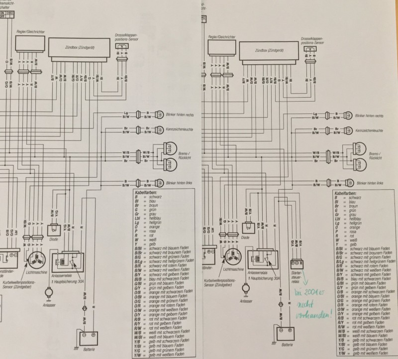

Ich habe in der Reperaturanleitung Band 5295 die Schaltpläne der SV Bj. 1999 und 2001 verglichen, da ich je eine Maschine der beiden Baujahre besitze.
Ich habe mich gewundert, dass es für die beiden Baujahre nicht nur für N und S Version einen Schaltplan gibt, sondern auch für 99 S/N und 01 S/N.
Der Unterschied besteht lediglich in einem zusätzlichen Relais und zwar dem sog. "Startersteuerrelais", welche es so nur in der 99 S/N Version gab!
Der restliche Schaltplan ist je Version der beiden unterschiedlichen Baujahre deckungsleich.
Jetzt kommt meine Frage:
Wenn doch alle elektrischen Bauteile (Anlasser, ECU, Zündob...) gleich sind, ist dann dieses Bauteil essentiell für die Funktion der SV von Baujahr 1999?
Anbei findet ihr ein Bild der beiden Schaltpläne der S Versionen Baujahr 01 und 99, damit ihr direkt seht, was ich meine.
(Der linke Schaltplan ist von der S Baujahr 2001 und der rechte, von der S Version von 1999.)
Ich schätze, dass dieses Bauteil wegfallen kann, bevor ich es jedoch ausbaue, wollte ich eure Erfahrung beziehungsweise Meinungen einholen.

Hallo Martin, ich sehe in Deinem Beitrag keine Schaltpläne?
Das sogenannte Startsteuerrelais ist ein zusätzliches Relais (ich nenne es immer Startsicherheitsrelais) das dafür sorgt, dass nur in bestimmten Situationen gestartet werden kann. (Seitenständer-, Kupplung-, Leerlauf-, Notausschalter) Ohne Kenntnis der beiden Schaltpläne kann ich nicht genau sagen was es macht. Wenn Du es weglässt, wird die SV wahrscheinlich nicht mehr starten, da muss dann was überbrückt werden. Ich würde alles so lasssen wie es war. Wozu ausbauen?

Beitrag von Suzuki SV 650 `01 » 06.05.2019 16:04
Sorry, ich habe die Schaltpläne nun hinzugefügt. Als ich den Beitrag, das erste Mal verfasst ahttte, musst ich mich neu anmelden und dann hat es wohl den Anhang gekillt.
@waldru:
Danke schonmal für deine Antwort, die Schutzfunktion übernimmt doch das Anlasserrelais in beiden Fällen?!
Nun sieht man es, aber auch an Hand der Schaltplanausschnitte.

Hab ich so noch nie gesehen. Bei z.B. Yamaha gibt es teilweise ein Startsicherheitsrelais mit der von mir beschriebenen Funktion.
Ob das hier überhaupt ein Relais ist? Man sieht ja keine Innenschaltung und es hat nur 3 Anschlüsse - ich werde heute Nachmittag nochmal drauf schauen.

Also ich kann mir keinen Reim drauf machen - zieh das Ding doch mal ab und guck was passiert.
Mit stärkerem Starter etc. hat das jedenfalls nichts zu tun. Den Starterstrom schaltet nur das Starterrelais.
