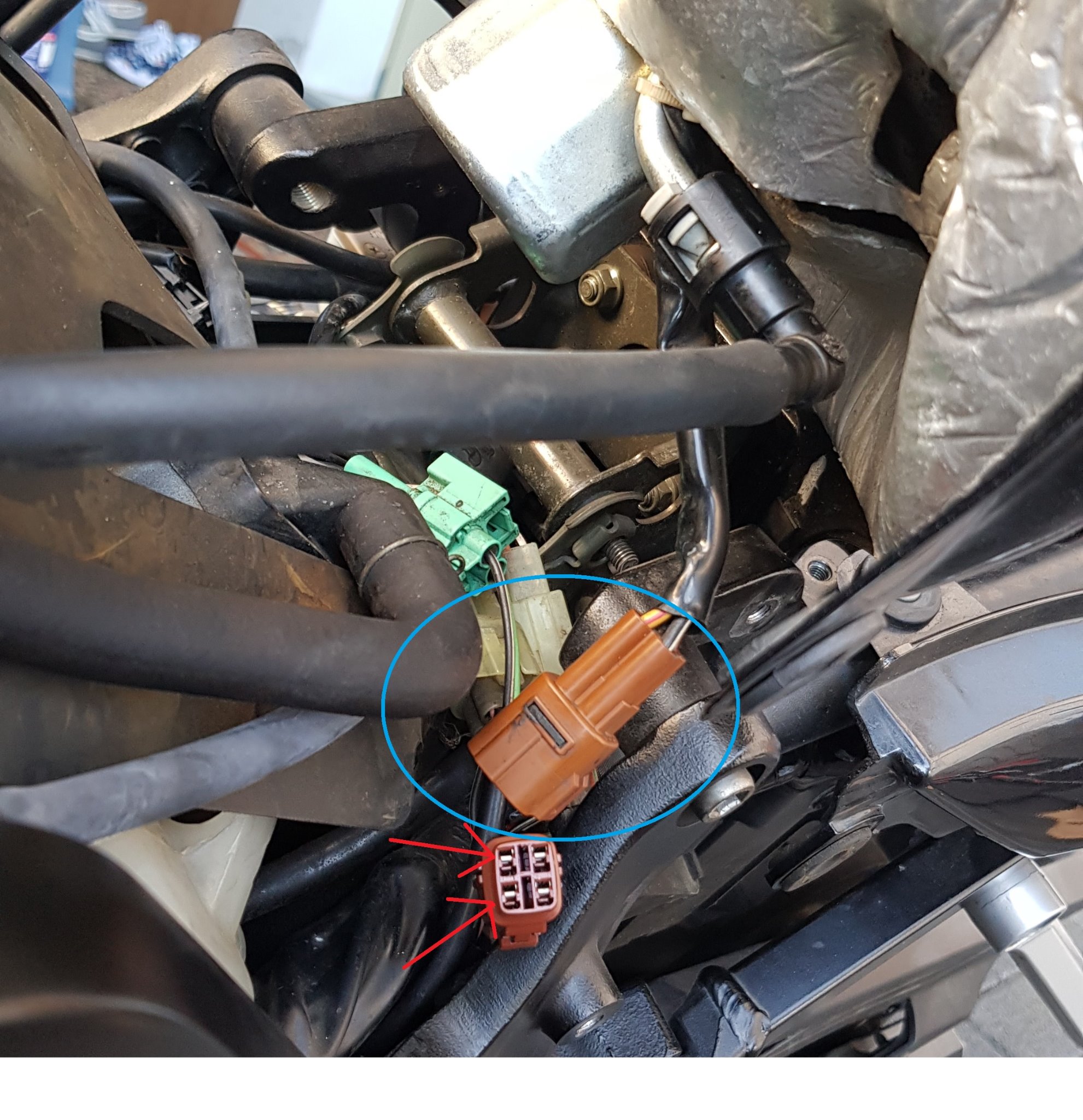

Ich komme einfach nicht weiter. Ich weigere mich das Motorrad in die Werkstatt zu geben, aber langsam weiß ich nicht weiter.
Also das Relais habe ich getestet. Das zeigt was an.
Ich dreh den Schlüssel auf Zündung. Das Relais hinten klackert. Das Relais für die Benzinpumpe klackert. Strom an dem 4 Pin Stecker zur Pumpe (rote Pfeile, exakt die beiden Kabel) ist drauf. Nach ein paar Sekunden klackert das Relais für die Benzinpumpe noch einmal und Strom ist weg.
Ich habe versucht direkt von der Batterie Strom an den Stecker zur Benzinpumpe (blauer Kreis) zu geben. Es passierte Nichts. Braucht die Benzinpumpe ein weiteres Signal vom Steuergerät oder irgendwas damit die anläuft? Wie kann ich testen ob die Pumpe funktioniert? Ich hatte die auch schon mal aus dem Tank genommen. Weiß aber nicht wie ich die Testen kann...
Würde mich sehr freuen falls Jemand einen Tipp hat.
Danke und Gruß
I smoke like a fire and i drink like a fish

Klingt hart, aber bei der Vorgehensweise wäre die Werkstatt vermutlich die beste Option.
Rem1x hat geschrieben:
14.06.2019 9:50
Braucht die Benzinpumpe ein weiteres Signal vom Steuergerät oder irgendwas damit die anläuft? Wie kann ich testen ob die Pumpe funktioniert? ...Weiß aber nicht wie ich die Testen kann...
Mehr wie schreiben kann ich nicht, machen solltest Du es.

C00 kann ich mir nicht vorstellen, denn dann sollte sie ja laufen. Hätte C32, C33, oder C41 erwartet.
