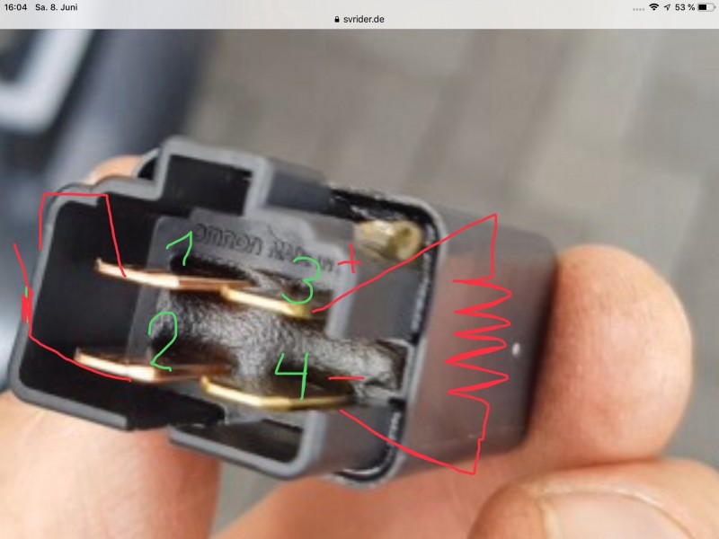

Nimm ein Multimeter oder Durchgangsprüfer und hänge es an 1 und 2(das ist der Schließerkontakt)
An 3 legst du Plus und an 4 Minus an(Spulenanschluß) Sobald du die 12V an 3 und 4 anlegst muss das Relais anziehen, Multimeter oder Durchgangsprüfer sollte was anzeigen.

Also das Relais habe ich getestet. Das zeigt was an.

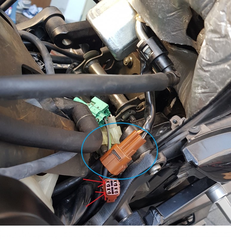

Ich dreh den Schlüssel auf Zündung. Das Relais hinten klackert. Das Relais für die Benzinpumpe klackert. Strom an dem 4 Pin Stecker zur Pumpe (rote Pfeile, exakt die beiden Kabel) ist drauf. Nach ein paar Sekunden klackert das Relais für die Benzinpumpe noch einmal und Strom ist weg.
Ich habe versucht direkt von der Batterie Strom an den Stecker zur Benzinpumpe (blauer Kreis) zu geben. Es passierte Nichts. Braucht die Benzinpumpe ein weiteres Signal vom Steuergerät oder irgendwas damit die anläuft? Wie kann ich testen ob die Pumpe funktioniert? Ich hatte die auch schon mal aus dem Tank genommen. Weiß aber nicht wie ich die Testen kann...
