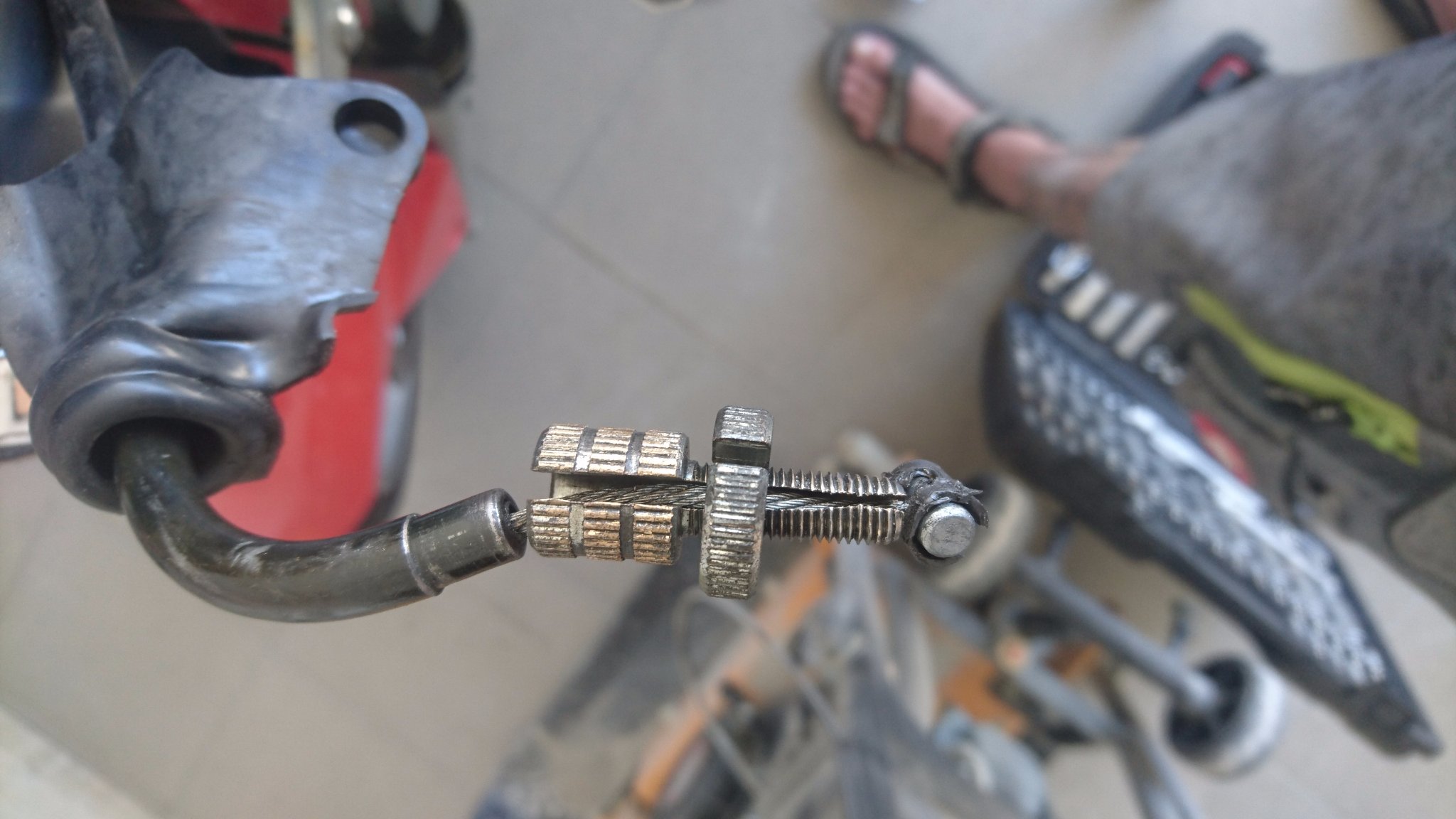

Habs etz mal zerlegt und des auf dem Bild gefunden normal soll doch der Schlitz so groß sein dass des seil durch passt oda täusch ich mich da :x soweit i des beurteilen kann isses ordnungsgemäß verlegt nur unten hängt noch ne zusätzliche Mutter frei rum das dürfte aba nicht das Problem verursachen...
Gehört doch nich so

Beitrag von Dieter » 28.06.2019 14:59
Hallo.
Das sieht alles nicht mehr so TüV aus... Den Zug für die SV bekommst du bei Louis nagelneu für glaube ich 17€. Dann hast du wieder 50tkm Ruhe...

Beitrag von Bärbel SV 1000 » 28.06.2019 15:02
Jo werd ma einen holen des hilft ja net komische gschicht 8O

Beitrag von tesechs » 28.06.2019 16:31
Aber die Einstellschraube, die ja anscheinend verbogen ist, ist doch bei nem Zug nicht dabei? Die müsstet du extra besorgen.

Beitrag von Bärbel SV 1000 » 28.06.2019 17:09
Ja habi a gsehn na werd i scha was finden etz derweil geht's hab gut gefettet :)

Beitrag von freeyourminds » 28.06.2019 21:25
Die Einstellschraube gib es auch aus Alu farbig eloxiert für 7-8€. Hersteller ist Pro Bolt und die Schraube hat die Artikelnummer LCA10- die letzte Stelle ist unterschiedlich je nach Farbe. Ich hab mir am Mittwoch zwei bestellt.
