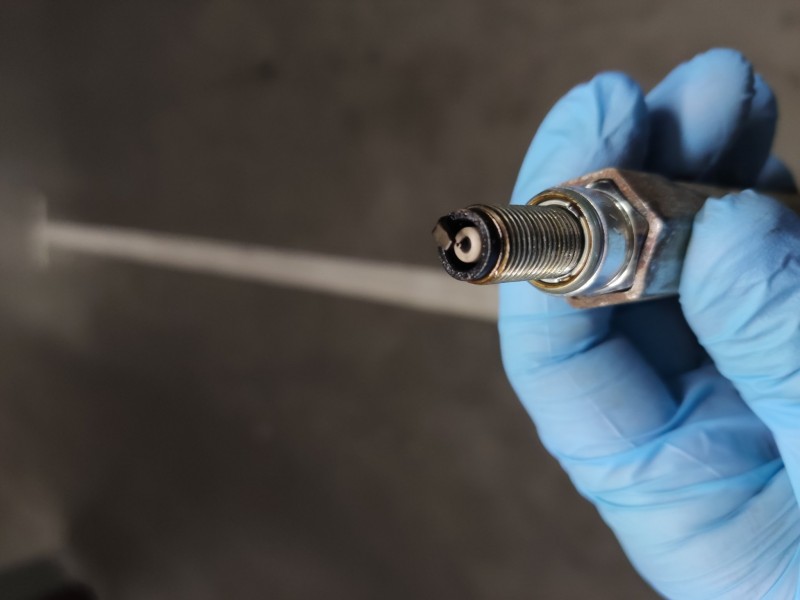

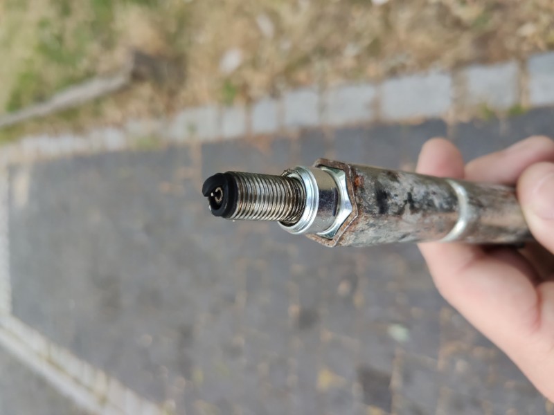

vor ca. 800 Kilometern ist mir der hintere Zylinder ausgefallen. Daraufhin wurden die Zündkerzen kontrolliert, die verrußt waren. Als sie gereinigt wurden ging alles wieder. Sicherheitshalber habe ich die Zündkerzen gewechselt, auf die in dem Betreff (vorher waren CR9 drin). Gestern ist mir bei der Fahrt für ca. 5 Minuten wieder ein Zylinder ausgefallen. Daraufhin habe ich mir die Zündkerzen angesehen. Wie gesagt Sie sind gerade mal 800 Kilometer bewegt worden. Ich fahre leider viel Kurzstrecke damit durch die Stadt. Könnt ihr mir sagen ob das Zündkerzenbild normal ist für Kurzstreckenfahrer? Die Kerzen waren nicht ölig.

Blöde Frage: Bist du Dir sicher das die Kerzenstecker in Ordnung sind und korrekt sitzen?

Moin,
ist die Kerze feucht?
Hast du dir mal deinen Luftfilter angesehen? Ist der vielleicht dicht?
Ansonsten kommt da zu viel Sprit an. Sprich: Vergaser richtig eingestellt?

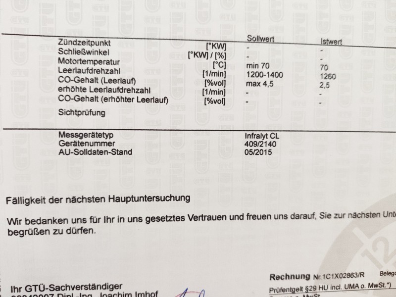

also der Luftfilter ist relativ neu und sauber. Die Zündkerzen waren trocken und nicht ölig. Der Vergaser wurde von dem Vorbesitzer eingestellt. Die SV hat einen frischen Tüv vor 4 Monaten bekommen. Vor 2-3 Monaten war der letzte Ölwechsel. Beim Vorbesitzer sahen die Zündkerzen auch so aus (schwarz verrußt)obwohl Sie auch nicht alt waren. Im Anhang ist ein Bild von der Untersuchung. Der Spritverbrauch liegt durchschnittlich bei 6,23 Liter mit viel Autobahn und bei viel Stadtverkehr 7,01 Liter. Ich fahre halt wirklich viel Kurzstrecke, im Schnitt ist die Strecke ca.8-10 Kilometer lang. Meine Fahrweise ist wirtschaftlich. Außer beim Beschleunigen, liegt die Umdrehungszahl immer immer so bei 2500.

Doofe Frage: Hat die Knubbel nicht normalerweise Zünderkerzen mit 9er-Wärme-Wert?
Re: NGK Iridium Zündkerze CR8EIX 4218
2,5 ist schon ziemlich fett. Meine läuft lt AU mit 0,016.

Hm, dann wird wohl der Vergaser zu Fett laufen. Kennt jemand eine Werkstatt oder jemand privaten in Berlin der den Vergaser der SV 650 N Bj. 2000 gut einstellen kann?
