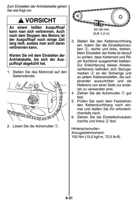

OK, aber meiner Meinung nach macht das dann wie es hier im Handbuch beschrieben ist kein Sinn. Da steht ja man dreht an den Einstellschrauben zum einstellen und dann soll man sie vor Anziehen der Achsmutter festziehen. Das macht doch irgendwie gar keinen Sinn oder?
Das ist dann in der Tat zumindest missverständlich geschrieben, wenn mans mal freundlich formuliert. Ich spekuliere mal: Gemeint ist vermutlich, dass man sicherstellen soll, dass die Einsteller satt anliegen (bei passendem Kettendurchhang). Es ist nämlich durchaus möglich (auch unabsichtlich) das Hinterrad noch nach hinten zu schieben und dann erst die Achsmutter anzuziehen mit dem Resultat, dass die Einsteller dann lose sind. Ich hau sicherheitshalber nochmal von hinten ans den Reifen, bevor ich die Achsmutter anziehe :) und checke danach nochmal wie bereits geschrieben die Einstellschrauben.

Beitrag von SVrider 2017 » 07.09.2019 1:09
Danke dir.
Hab grad nochmal im Handbuch der neuen SV von 2019 geschaut. Da ist ihnen ihr Fehler anscheinend aufgefallen und sie haben die beiden Punkte getauscht :roll:
