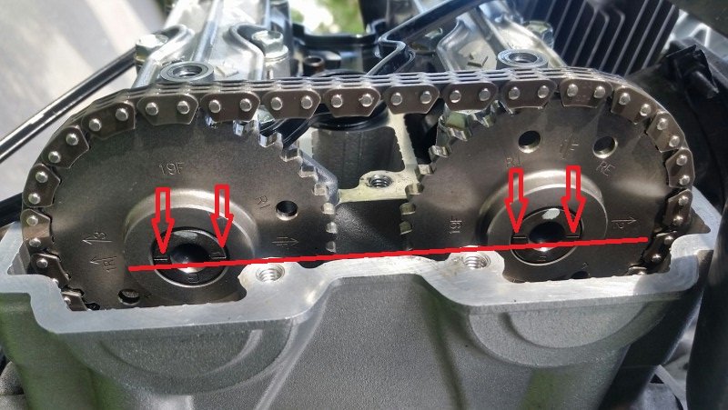

Deshalb habe ich mir angewöhnt die Striche im Guss, bei der Knubbel wo A B C D steht, zu verwenden. Dieser Strich fluchtet in Einbaustellung zur Dichtfläche und das auch ziemlich gut. Wenn man einen Zahn versetzt, sind das 10° und das sieht man sofort.
ja die Striche auf den Kopfenden der NW sind eigentlich fast besser als die ganze Zählerei der Kettenglieder. Wenn die (wie vom Knubbler beschrieben) parallel zur Dichtfläche sind (siehe Bild) dann stimmen die Stellungen (bei original-Nocken)
