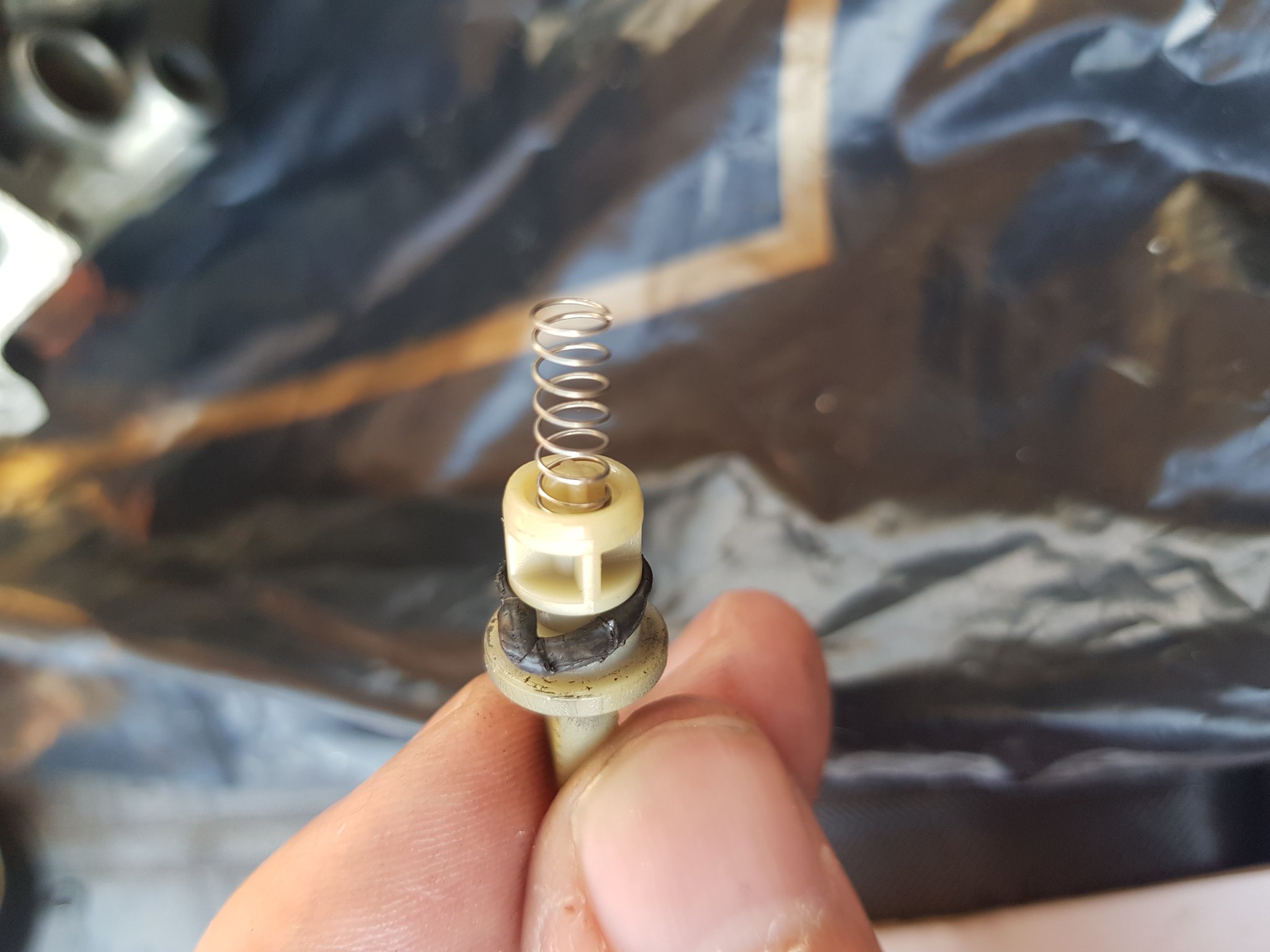

Bekomme ich besagte O ringe und schwimmerkammerdichtung einzeln?
Ja
Pos. 14 Schwimmerkammerdichtung: 13258-33E00
Pos. 21 O-Ring Leerlaufgemischregulierschraube: 13295-29900
Komplette Versagerreparatursätze bzw. generell Ersatzteile würde ich nicht von No-Name oder Saito nehmen. Da hört man immer wieder schlechtes drüber.
Keyster und Tourmax machen wohl gute Sachen.

Das ist der o ring vom düsennadelhalter
