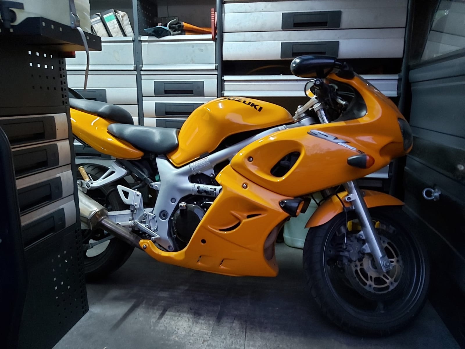

Es geht um eine SV 650 S (AV1111...)
Die krempel ich einmal auf links und mach alles neu was muß.

Als ich die SV kaufte war die Batterie komplett tot (SV stand 2-3 Jahre).
Beim Überbrücken zum starten lief der DZM und Tacho normal.
Erst als ich ihn ausgebaut habe um 1-2 kaputte Glühbirnen zu wechseln, fiel mir auf das im Inneren etwas klapperte.
Dachte erst es sei eine der Glühbirnen aber es kam ein kurioses Bauteil zum Vorschein ..
rund, ca 5mm Durchmesser beidseitig flach, Schwarz mit einer winzigen Nummer drauf.
Und das Gehäuse ist an der Unterseite eingerissen - deswegen soll der Tacho neu.
