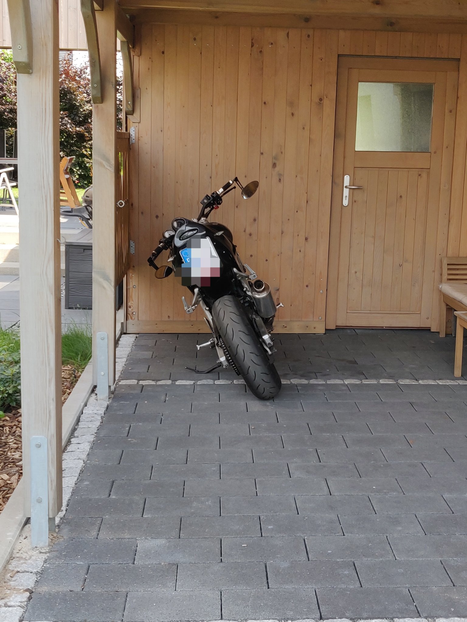

Zum 1. Problem:
Motorrad steht schief
Motorrad mit Holzbalken drunter
Wie bereits gelesen, sollte die Maschine nicht höhergelegt sein, da laut einem anderen Thread die Bauteile zum Höherlegen des Motorrades im Originalzustand sind. Zudem habe ich im Ersatzteilkatalog nach dem Federbein geschaut, und auch da wird angegeben, dass die Feder gelb sei, welches ebenfalls zutrifft. (Weiter habe ich mich in diese Angelegenheit nicht eingelesen, weil ich da keinerlei Erfahrung habe). Die Reifen haben alle die Originalen Maße, sodass das Motorrad eigentlich nicht höherstehen sollte als gedacht. Die Federvorspannung wurde um 3 Raster erhöht. Ich könnte mir aber nicht vorstellen, dass eine vom Hersteller gestellte Einrichtung einen so großen Unterscheid hervorrufen sollte. Der Seitenständer macht auch einen sehr normalen Eindruck, dort werde ich nach Möglichkeit einen Treffen mit einem User aus diesem Forum vereinbaren, um das mal vor Ort vergleichen zu können. Habt ihr da Ansätze, was das genau sein könnte?
(Holzbalken ist 9cm hoch)

Ist an deiner Sv eventuell ein HHL drin? Ich konnte hier keine Threads finden bei denen das Motorrad ohne HHL so schräg steht.

Ist der Ständer bzw. die Ständeraufnahme vielleicht verbogen? Irgendwie sieht das auf dem Bild so aus, als ob der extrem weit zur Seite rausstehen würde.

Ich würde denken sie wurde mal tiefer gelegt mit Anpassung des seitenständers damit sie nicht so grade steht
Tieverlegung entfernt und den Ständer beibehalten

Dem widerspricht aber, dass die Standfläche flach auf dem Boden anliegt.

Also mit dem Holzbalken ist die Standfläche des Fußes nicht plan zur Holzbalkenfläche. Also irgendeine Veränderung wurde durchgeführt.
Die Flächen sind parallel zueinander bei sehr schiefem Stand.
Ich habe keine Referenz zu den Aufnahmen, es sieht aber nicht verbogen aus. Müsste ich dann mit einem Treffen mal vergleichen.

Ist ein Argument. Trotzdem kommt mir der Winkel zwischen Ständer und Motorrad komisch vor. Vielleicht stimmt ja diese Vermutung:
Inujasha hat geschrieben:
10.07.2020 8:46
Hier mal als Vergleich meine (steht aufgrund der Höherlegung etwas schräger als normal):

Thread mit Bildern zur Verlängerung:
viewtopic.php?f=3&t=92288
