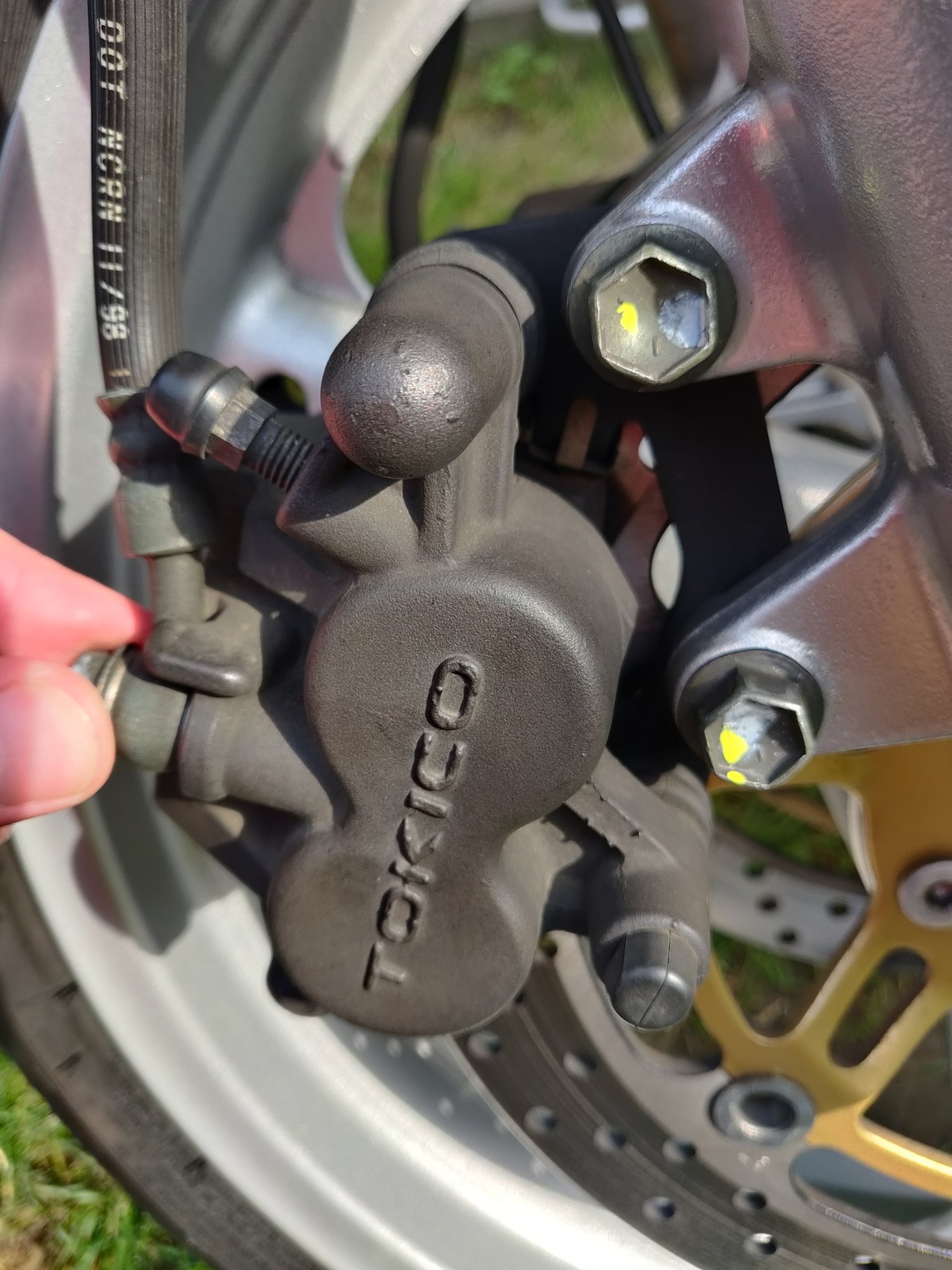

Ich habe vorhin beim Möppi den Straßenstaub runter streicheln festgestellt , dass mein Bremssattel im ganzen so ca nen haben Millimeter Spiel hat.
Ist das Normal ???
Im Bild sieht man wo ich mein Finger habe wenn ich nun einfach vor und zurück wackele wackelt quasi alles was schwarz ist mit.
Aber nur nen halben Millimeter ....
Schrauben sind alle fest.
Bremst auch seit eh und jeh ohne Probleme .....

Liegt vermutlich daran, dass der Bremssattel schwimmend gelagert ist.
Re: Bremssattel locker 99er Knubbel
Jap gerade nachgeschaut ....
Die SV hat seit immer schon 2 Kolben Schwimmsattel Bremsen.
Diese erklärt natürlich die Beweglichkeit der Sättel !
Und da es an der zweiten Scheibe vorne auch ist würde ja alles andere keinen Sinn machen.
