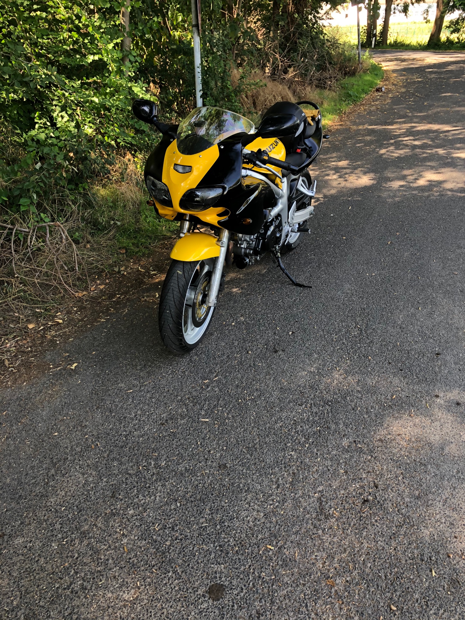

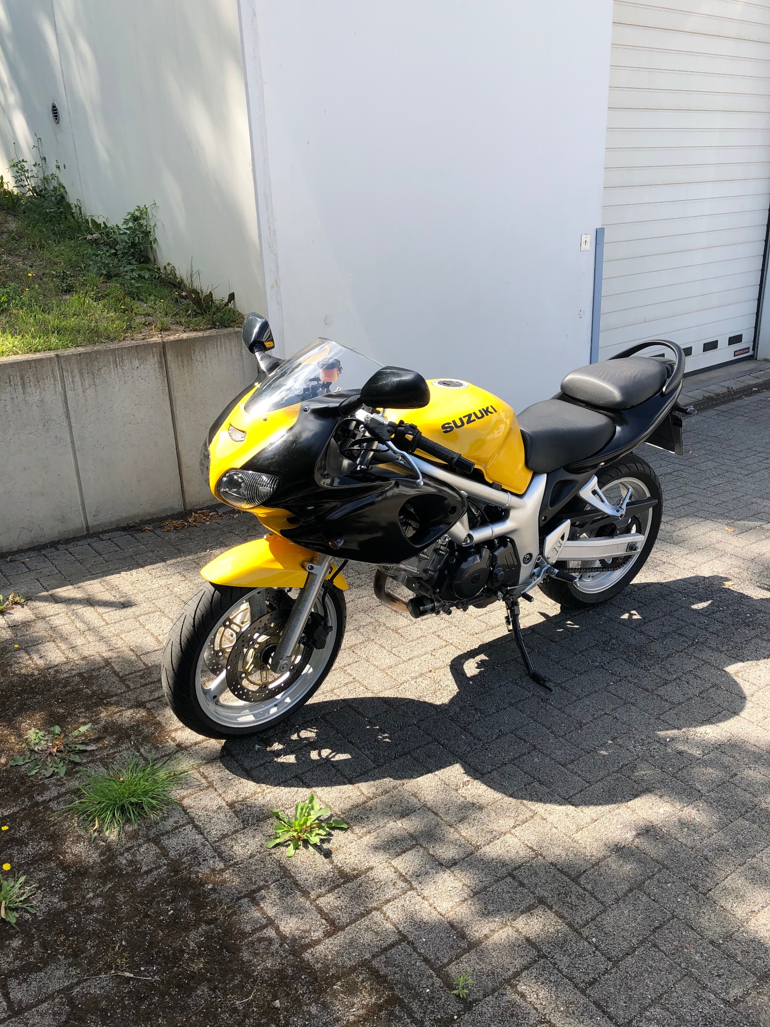

Hast du ein Bild vom neuen Lack? Klingt interessant.

Beitrag von Ralleköln » 31.07.2020 17:50
Gerne! Hoffe man kann was erkennen😉
Beiträge: 14414
Re: Unfall zwei Tage nach der Anmeldung
Beitrag von jubelroemer » 31.07.2020 18:19
Als Kölner eine BVB-SV :wink: ;) bier .

Beitrag von Ralleköln » 31.07.2020 18:27
8O 8O Mist daran hab ich garnicht gedacht..rot weiß wäre ja auch ne Möglichkeit gewesen..aber ich hatte mich so geärgert das die Teile orange anstatt gelb wurden als ich mit lackieren durch war, dass ich schwarzen Lack geholt habe 8) 8) ;) bier

Beitrag von Gacko » 31.07.2020 18:30
Aber die Farbgebung an der Front hat was ;) bier
Beitrag von Anobis1503 » 31.07.2020 18:36
Gacko hat geschrieben:
31.07.2020 18:30
Definitiv! Das sieht schon gut aus, finde ich ebenfalls.

Beitrag von saihttaM » 31.07.2020 18:59
31.07.2020 18:30
Finde ich auch.

Beitrag von Trobiker64 » 31.07.2020 19:59
Sieht gut aus. Um die Sache abzurunden, den gelben Fender noch mit schwarzen Elementen ergänzen. :D

Beitrag von Pat SP-1 » 31.07.2020 20:07
Sieht gut aus. Scheibe schwarz und Heck gelb sähe vielleicht noch besser aus.
