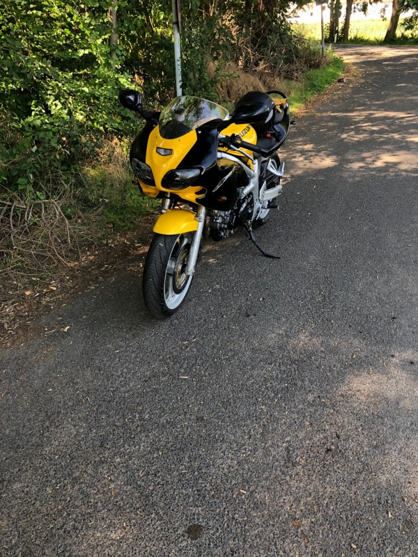

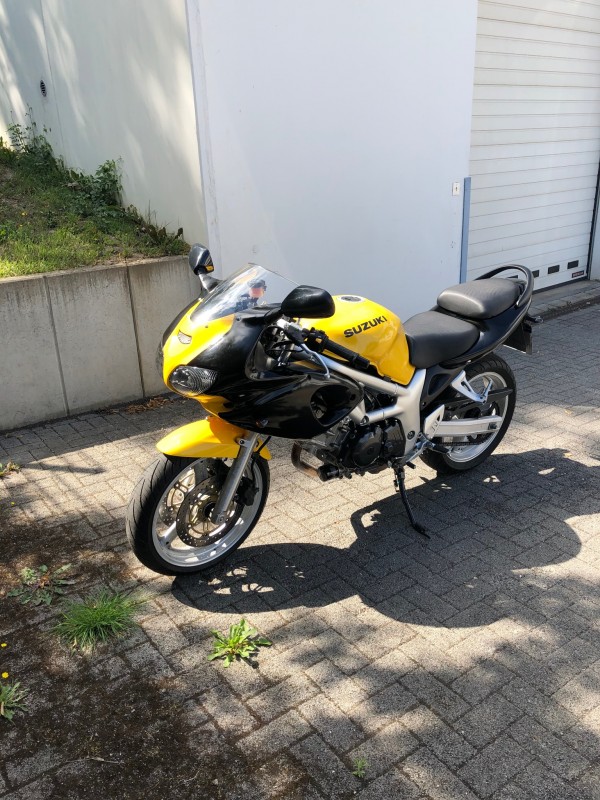

Hast du ein Bild vom neuen Lack? Klingt interessant.

Als Kölner eine BVB-SV

Anobis1503
- Beiträge: 32
- Registriert: 16.10.2019 19:58
- Wohnort: Darmstadt
- Trobiker64
- Beiträge: 4887
- Wohnort: Troisdorf
Re: Unfall zwei Tage nach der Anmeldung
Sieht gut aus. Um die Sache abzurunden, den gelben Fender noch mit schwarzen Elementen ergänzen.
Sieht gut aus. Scheibe schwarz und Heck gelb sähe vielleicht noch besser aus.
