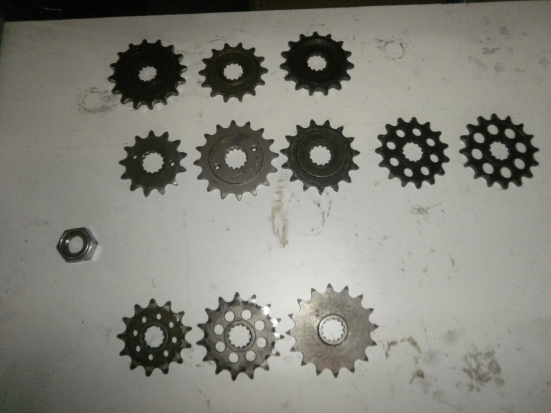

hallo,
das von knubbler erwähnte ritzel hat die innenverzahnung 19,9 mm 22,8 mm 13 zahn
das fahre ich zum beispiel auf meiner drz-400 !!
für die sv bzw. gladius benötigt es die innenverzahnung 21,7 mm 25,0 mm 13 zahn !
diese innen verzahnung ist weit verbreitet bei zb. suzuki gsxr bandit sv viele kawasaki-modelle etz.
mann muß bei der suche etwas abseits des motorradmodels suchen und mehr auf die mase der innen verzahnung
schauen. die händler wissen selbst nicht was da wohl überall passt !
auserdem giebt es verschiedene breiten bei der aufnahme, flache, ein und oder beidseitig verdickte !
und auch varianten bei der sicherung der verschraubung mit zb. gewinde-bohrungen.
ich fahre jetzt noch 520er ritzel aus renn-kettenkits alter zx-7-rr auf meinen knubbel-motoren. :mrgreen:
es giebt da zb. ein 520er 14er gummiertes ritzel für eine kawasaki 250 ninja
von JT mit der nummer JTF1539.14RB
das hat allerding eine verbreiterung auf ca 9mm an der verzahnung für die welle.
das passt bei mir auf die knubbel, ob auch auf die gladius ?
zum bild !
oben alles varianten die ich auf der knubbel fahren kann .
unten die variante fur zb. drz
gruß horst.

Hey Horst,
Wieder was gelernt, danke für den ausführlichen Beitrag ;) bier
Ja Gladius und Sv Verzahnung ist gleich.
