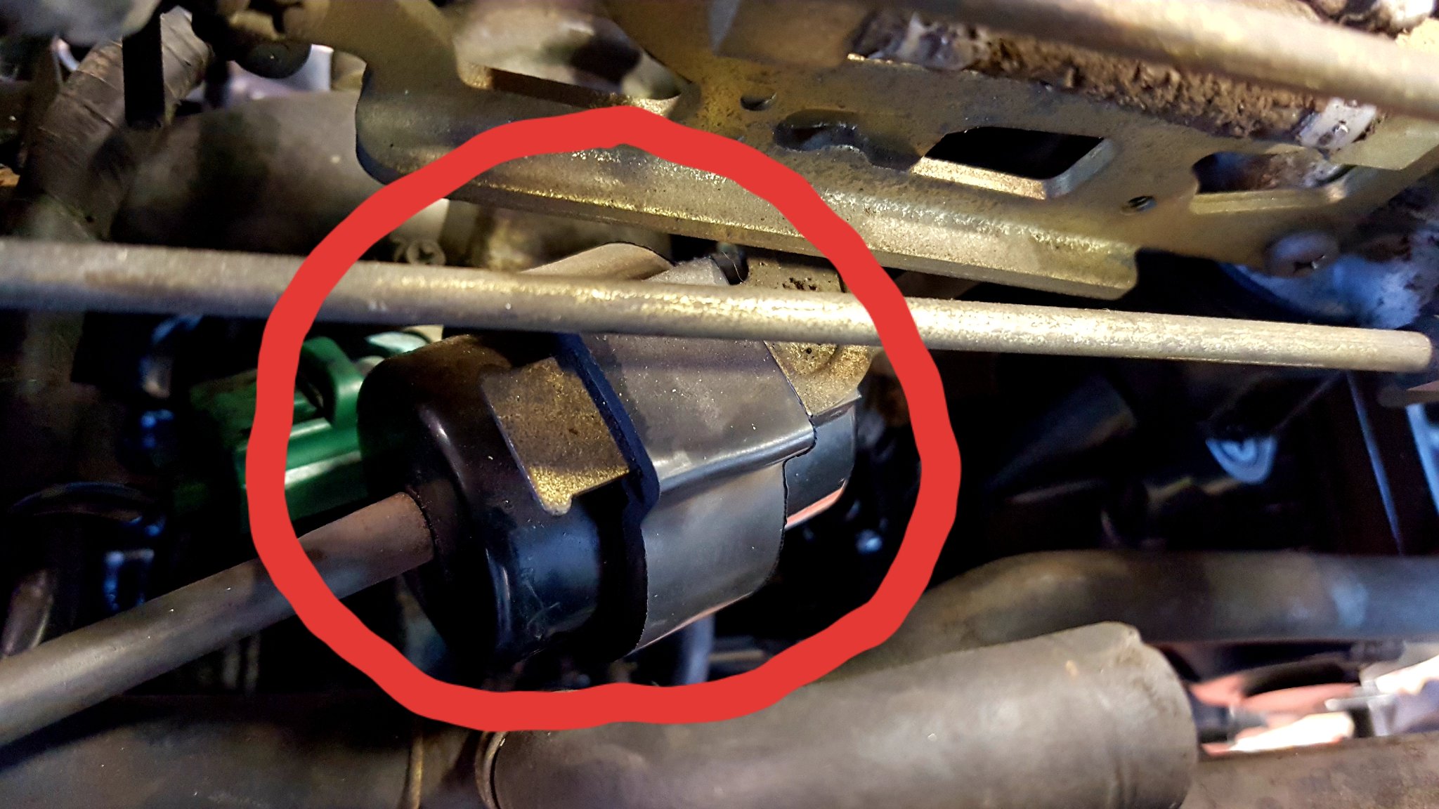

Kann mir einer sagen was das ist und was es macht? Der Schlauf war vom lufi abgefallen, hatte aber keine merklichen Einfluss.
In den Sprengzeichnung wir es als "Luftfilter" bezeichnet, was wohl definitiv falsch ist. Bei Ronayers wird es als "chamber vakuum" bezeichnet.
Viele Dank euch!

Das ist Dose zum Druck Dämpfen. Daran hängt der MAP Sensor (Saugrohr Druck). Die ECU wurde in den 90ern entwickelt und ist daher nicht gerade schnell. Da im Saugrohr hochfrequente Druckpulse schwingen, würde die ECU ohne diese Dämpfer Dose zu keinem vernünftigen Wert kommen. Moderne ECU's machen das rechnerisch. Also nicht auf die Idee kommen, die Dose zu entfernen, sonst stimmt die Einspitzmenge nicht mehr.
