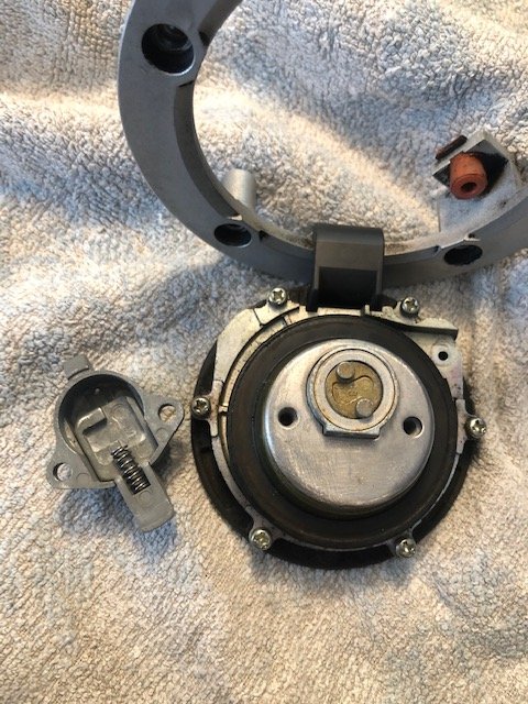

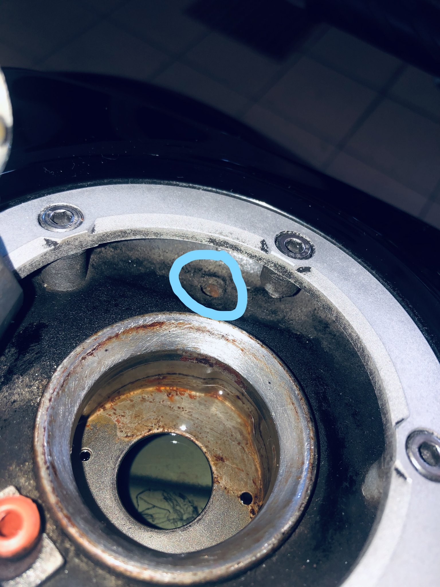

Bei meiner SV650 K7 ist mir beim Einwintern eine weiße Ablagerung im inneren des Tankdeckels aufgefallen. Daher habe ich das Tankschloss abgebaut und während der Demontage natürlich den Tank abgedeckt, damit mir nichts reinfällt. Anscheinend hab ich aber ein kleines Kügelchen übersehen und als ich den Tankdeckel wieder schließen wollte, fiel mir diese Kugel in das unten gekennzeichnete Loch. :roll:
Wozu dient dieses Loch eigentlich? Bzw. macht dieses Kügelchen darin Probleme? Und falls ja, wie bekomme ich die da wieder raus?
Ich hoffe ihr könnt mir hier weiterhelfen - vielen Dank im Voraus!! :D
liebe Grüße,
Georg

Das müsste ein Wasserablauf sein.
Wenn du unten zum richtigen Schlauch rein pustest, könnte/sollte es wieder zum Vorschein kommen.

Ich würde einen Bowdenzug Draht von unten rein schieben.

Müsste die 21 sein...
https://www.bike-parts-suz.de/suzuki-mo ... 662/C/4458

Bin ich da eh richtig, dass das einer dieser Schläuche unten beim Motor ist, oder?

Hab ich leider nicht daheim, aber falls es mit pusten nicht funktioniert, werd ichs so versuchen - Danke!

Ja genau. Einer von den beiden.
Luftpumpe wäre vielleicht auch noch ne alternative. Aber Draht ist schon ne gute Idee

Mit der Luftpumpe hats super geklappt - Danke!! :P

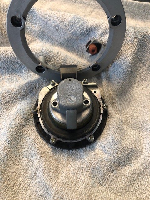

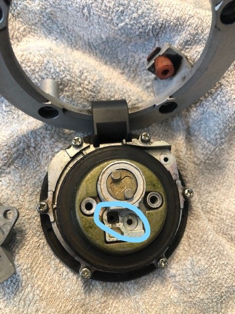

Noch ne blöde Frage. Hat vielleicht irgendjemand von euch nen Plan wie dieses Schloss wieder zusammengesetzt gehört? Beim Auseinanderbau ist es mir quasi in die Hände gefallen und so konnte ich nicht sehen wo was war. Speziell bei einer kleinen Feder und dem Kügelchen weiß ich nicht wohin damit. Anscheinend funktionierts auch ganz ohne, trotzdem würde ich es gerne so zusammenbauen wies gehört..

Feder und Kugel müssten zum kleinen Klappdeckel gehören.

Den richtigen Platz für die Feder habe ich glaube ich schon gefunden, bei der Kugel weiß ich aber nicht welchen Zweck diese erfüllen sollte. Sie müsste in eines der beiden Verdiefungen gehören, denn von dort ist sie herausgefallen glaube ich..
