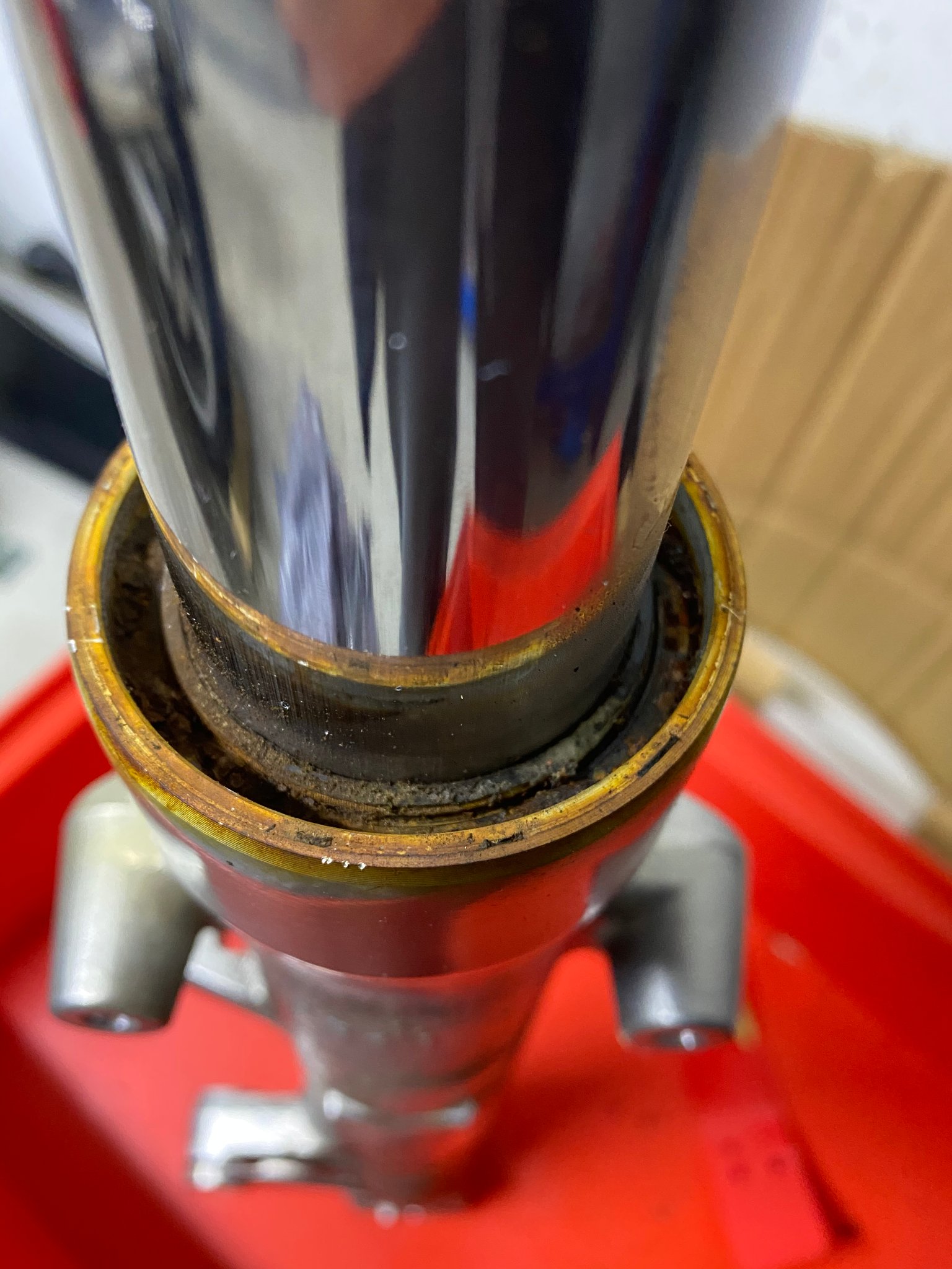

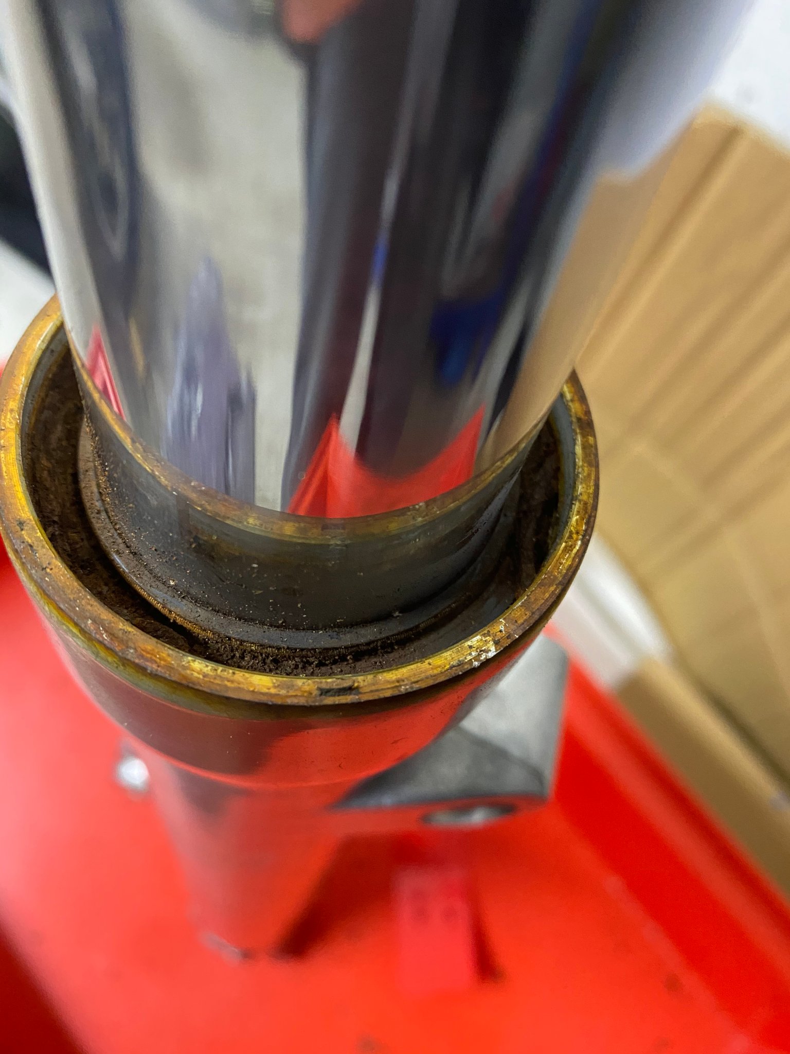

So die Standrohre sind raus. Ging schneller als erwartet. Die Staubkappen sind völlig hinüber und darunter liegt viel Dreck/Schmutz. Beschädigungen
am Tauchrohr kann ich keine entdecken. Könnte also gut ausgehen.
Werd die Rohre nun in eine andere Werkstatt bringen zum Wechseln des Öls und der Simmerringe.
Sind die Verfärbungen/Flugrost/... am Standrohr schlimm? Sollten die auch weg?

Die Verfärbungen kommen vom Eisenoxid, also dem Rost, der sich an den Staubkappen, Dichtringen und den Halteklammern gebildet hat. Sowas sollte man entfernen, um zukünftige Korrosion zu vermeiden, bzw dieser keinen Startpunkt zu geben. Sollte eine gescheite Werkstatt aber von sich aus machen.

Na das freut mich doch! Sieht zumindest nicht mehr ganz so schlimm aus wie auf den ersten Bildern, jedoch haben sich da schon ordentliche Riefen gebildet... Vielleicht kriegt man die noch etwas "auspoliert" :?: Ich würde auf jeden Fall alles so gut es geht sauber machen und vorsichtig sein, dass keine Macken in die Standrohre kommen.
hannes-neo hat geschrieben:
08.02.2021 20:57
Die Verfärbungen kommen vom Eisenoxid (...) Sowas sollte man entfernen, um zukünftige Korrosion zu vermeiden, bzw dieser keinen Startpunkt zu geben. (...)
Würde ich vorsichtshalber auch machen, ne gute Werkstatt macht das mit Sicherheit auch. Aber wenn man schonmal dabei ist, why not...? :wink:

hier mal meine Rückmeldung. Hatte die Standrohre in der Werkstatt zum Wechseln der Simmerringe. Alles ist nun wieder dicht. Sieht zwar nicht wie neu aus aber Hauptsache es war noch zu retten.

Ich finde es sieht echt gut aus, dafür dass ich dachte die wären hinüber hat die Werkstatt sehr gute Arbeit geleistet! :top:
Freut mich wirklich, dass es noch zu retten war!

Die Tauchrohre hätte man natürlich noch etwas aufarbeiten können. Ist aber u.U. relativ aufwändig und auch nicht unbedingt notwendig ... wobei das hier auch eher nebensächlich ist. Mich hätten die Zitat:"Verfärbungen/Flugrost/" am Standrohr viel mehr interessiert. Ich bilde mir ein, dass da am vorderen Standrohr noch eine Verfärbung zu sehen ist. Solange das von der Werkstatt ordentlich poliert wurde, ist das kein Problem. Ich habe mich allerdings auch gewundert, dass die Gabel noch dicht war, besagter Rand aus "Verfärbungen/Flugrost/" wird ja immer wieder durch den Simmerring gedrückt. Ich vermute allerdings, dass das Motorrad länger (draußen) gestanden hat? Ansonsten wäre der Rostring wohl kaum so ausgeprägt gewesen.

Ich glaube das war nur die Spiegelung des wirklich schlechten Dichtringes. Die Standrohre waren sauber.

... ich meinte den aktuellen Zustand: Da ist noch so ein "dunkelblauer" Ring zu sehen.

Der dunkelblaue Ring am vorderen Tauchrohr ist nur eine Spiegelung. Hab grad nochmal geschaut.
Ja das Motorrad steht Frühling/Sommer/Herbst draußen. Im Winter ist hinten in einer Garage verstaut.

... wobei "länger" entscheidender als "draußen" ist ... Standrohre rosten erst nach langer Standzeit "im feuchten Milieu".
Wie von Dieter vermutet, wird der abgebildete Rost vor allem Spiegelung sein ... andererseits hattest Du nach dem Flugrost am Standrohr gefragt.
Egal, Flugrost ist auch kein Problem. Doof sind Rostpickel. Von denen scheinst Du ja verschont geblieben zu sein. Dann ist doch alles gut.
