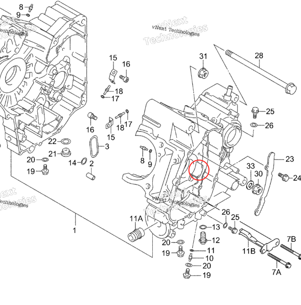

muss für den Tausch der Steuerketten der Motor auch "untenrum" komplett zerlegt werden?

Ja unterhalb der Ketten laufen angegossene Überspring-Verhinderungs-Stege entlang, das klappt nur mit ner offenen Kette oder wenn der Motor geteilt ist und die Kurbelwelle entnommen werden kann. Da kann man dann bissl kippen und winkeln, dann klappt das. Ist bei mir aber auch schon wieder 5 Jahre her, dass ich den Motor auseinander hatte.
Das war's erstmal um wieder ruhig schlafen zu können 😁
Hallo. Was hat die denn gelaufen? Weil ich bis jetzt etwa sagen würde das man etwa bei 100-150tkm die Steuerketten tauschen könnte.
Die Ketten werden normalerweise bei zerlegten Motor montiert. Die als Endlosketten zu montieren geht imho nicht.

Wir haben da schon mal vor 10 Jahren drüber philosophiert. Es könnte sein das man die Endlos Ketten im Schacht 90° verdrehen kann und dann unten eine Schlaufe um den KW Stumpf bilden kann und sie so raus bekommt. Glaube aber das es zu eng ist....
viewtopic.php?f=4&t=57104
Dort gab es beide Meinungen. Was stimmt weiss ich nicht mehr.

Hab ich gelesen. Schlauer bin ich auch nicht. Scheinbar gibt es da keine gesicherten Informationen....hab jetzt schon oft gehört,es wäre kein Problem die zu wechseln wenn beide Seitendeckel unten weg sind , Generator ausgebaut usw....
Müssen das hier aber auch nicht ausweiten, ich werde dann sehen was und wie und ob ich was mach :mrgreen:
