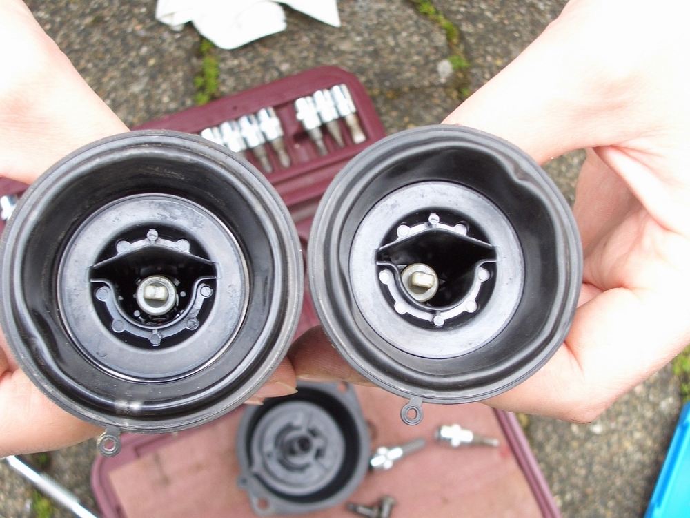

Hatte sonst schon mal jemand das Problem?
(...und ich wunderte mich,dass die SV kaum über 160 kmh fuhr... 8O 8O 8O )
So hat sie Luft gezogen und der hintere Gasschieber(im hinteren Vergaser saß die Membran) hat sich nur minimal bewegt beim Gasgeben :? )
:roll:
Hier mal ein Bild,wo man den Unterschied ziemlich deutlich sieht... 8O

Normalerweise bleiben die dinger aber in ihren sitz wenn der Deckel richtig fest ist.
Zusammenziehen tun die sich eigentlich erst wenn man sie ausbaut und/oder der Vergaser lange trocken liegt.
Hattet ihr da schonmal rumgebastelt?

Ja..hatten wir...wir mussten ja die ollen Federn nachrüsten (die an den Düsennadeln) danach haben wir ja noch einige Male den Clip an der Nadel hoch und runtergehängt..... :(
Doof gelaufen :(
RAINOSATOR
Beitrag von RAINOSATOR » 09.06.2007 19:24
Den Rand stück für stück mit Tesafilm in der rille fixieren und´n deckel wieder druff.
musste ich vorgestern auch machen :?.............

Warten bis alle aus dem Haus sind, Backofen auf 160° einstellen, die Schieber mit Membran für zwei Minuten rein, passt wieder genau in die Rille. :mrgreen:
Meine war heute morgen auch zu klein, lag ein paar Tage ausgebaut in der Werkstatt rumm. Die oben angegebene Vorgehensweise und Garzeiten können auch abweichen. Wenn Mann die Dinger einfach etwas warm macht werden die schon wieder sehr geschmeidig und passend

Man kann sie auch einfach in Benzin legen, dann quellen sie wieder auf.
