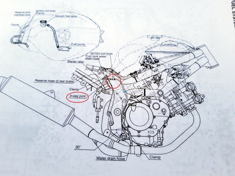

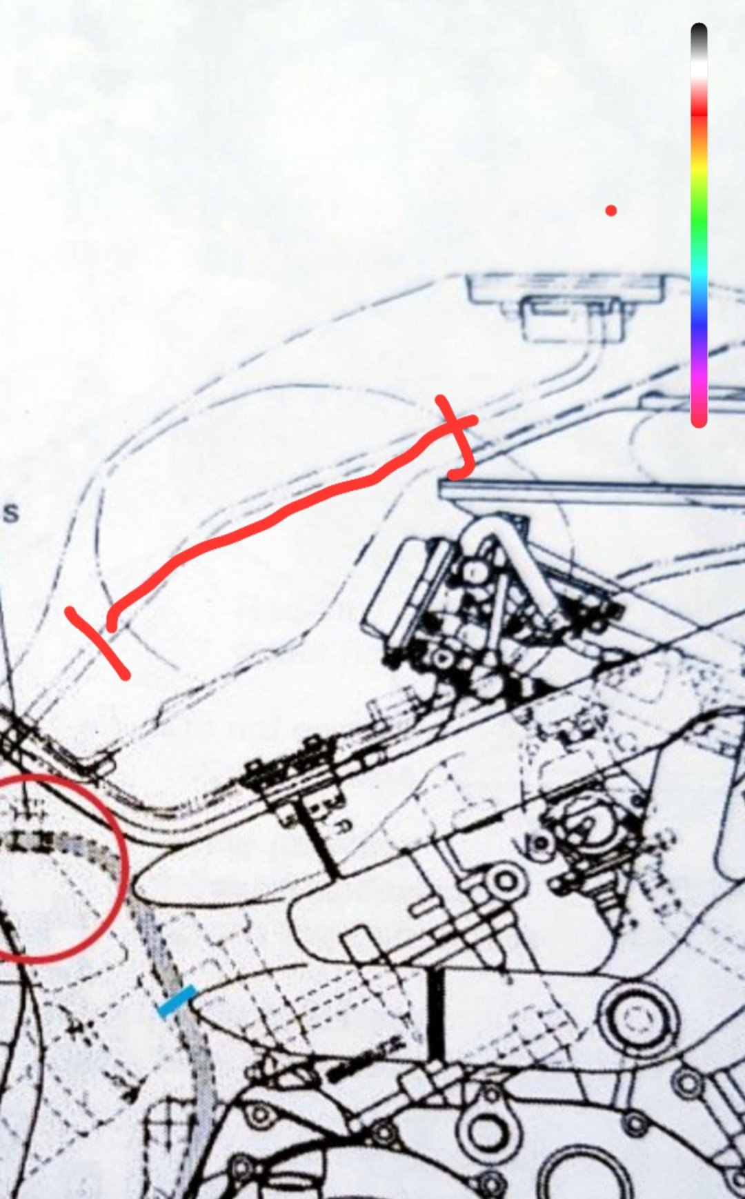

bevor wir für den ersten Teil der Reise am frühen Nachmittag starten, noch kurz die Info, dass ich den Schlauch am Tankaustritt auch mit einem Kabelbinder befestigt habe.
Mit hat das T-Stück und die eventuellen Folgen keine Ruhe gelassen und im Wartungshandbuch habe ich es tatsächlich gefunden. Allerdings geht es darin bis nach unten.
Bei mir das T-Stück definitiv nicht vorhanden und der Schlauch ist, wie auf den beiden Bildern zu sehen max. 10 cm lang im Original. (Blauer Strich auf Bild)
Ich hoffe mal, dass alles so klappt. Sind nur schlappe 1.600 KM :D
