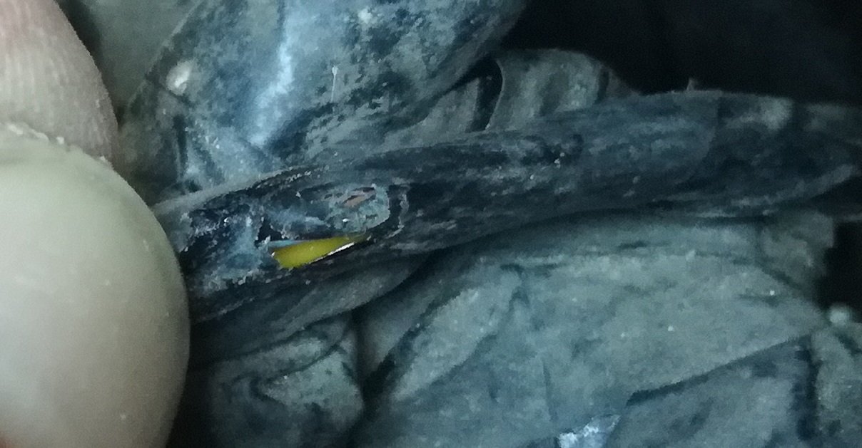

Problem gefunden und gelöst. Kleinste Scheuerstelle am Kabel zum Aufblendlicht.

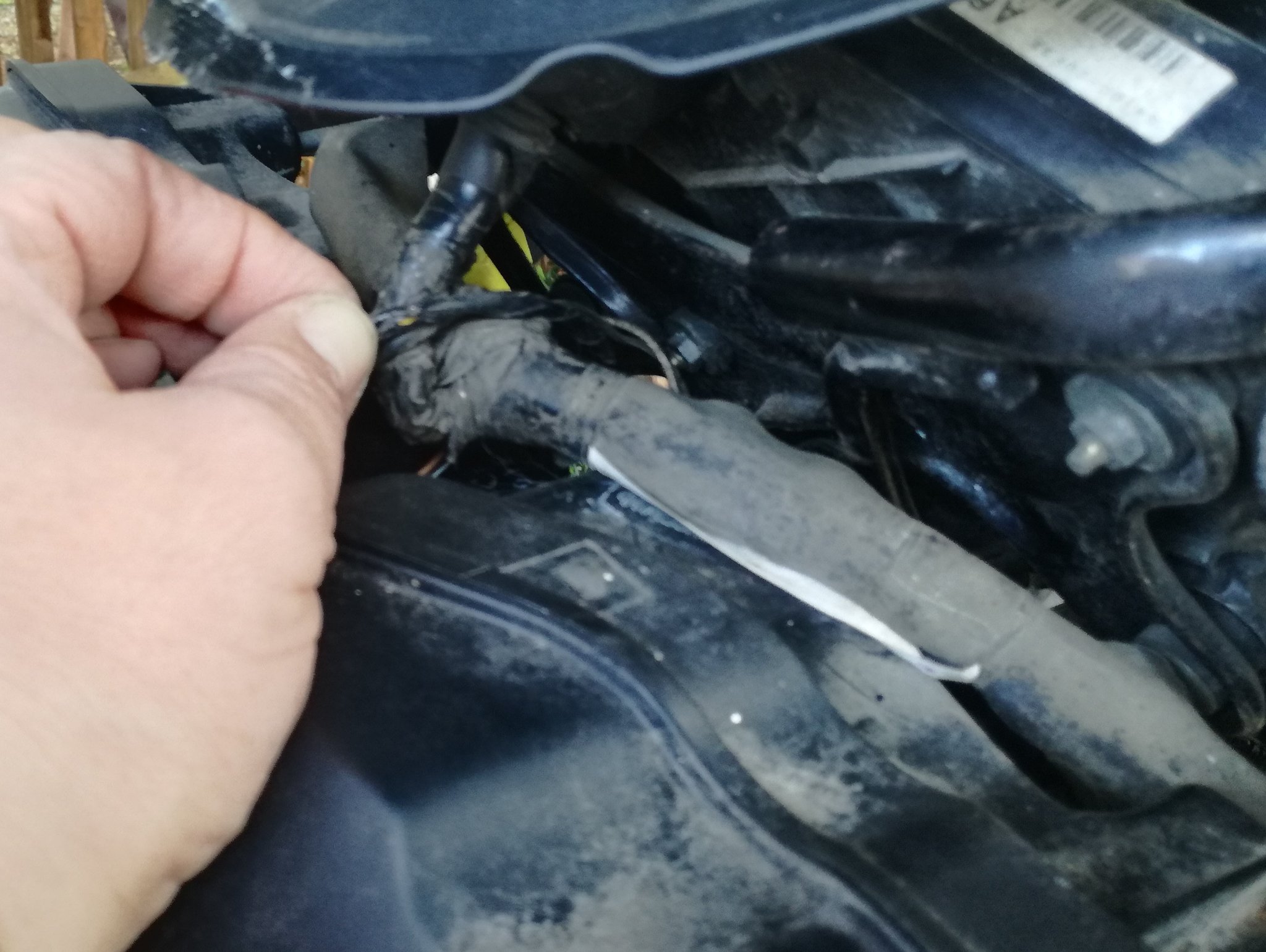

Magst Du vielleicht kurz beschreiben, wie Du DAS gefunden hast? Da kann man ja im Zweifelsfall ewig nach suchen...
Ciao
Jan
twindance
Beiträge: 481
Registriert: 22.02.2009 11:12
Wohnort: GAP - am Ende der A95 beginnt das Bikerland
Re: Drehzahlabfall beim Einfedern Gabel Knubbel-S
Beitrag von twindance » 29.09.2021 18:21
Komplette Frontverkleidung runter
Stirn-LED trotz Tageslicht.
Dann Kabelbaum auf Scheuerspuren untersucht. Man krittelte aus bestimmten Kreisen zwar am Pflegezustand herum ( :( evil 2 ), aber Kabelbaum hatte ich gleich nach Erhalt meiner Knubbel nochmal getaped und alle potenziellen Scheuerstellen gepolstert. Meine seelige Emme hatte mich mit Elektrik manchmal zur Weißglut gebracht.
Dann jedes einzelne abgehende Kabel sorgfälig von Kabelbaum nach Stecker untersucht
Das Problem ist einfach der wenige Platz und die Notwendigkeit, sich selber zu Ruhe und Sorgfalt zu zwingen
