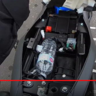

In Kanada wird sie übrigens so wie auf dem Bild - mit Platz für ne Wasserflasche - ausgeliefert, weil kein EVAP verbaut ist:

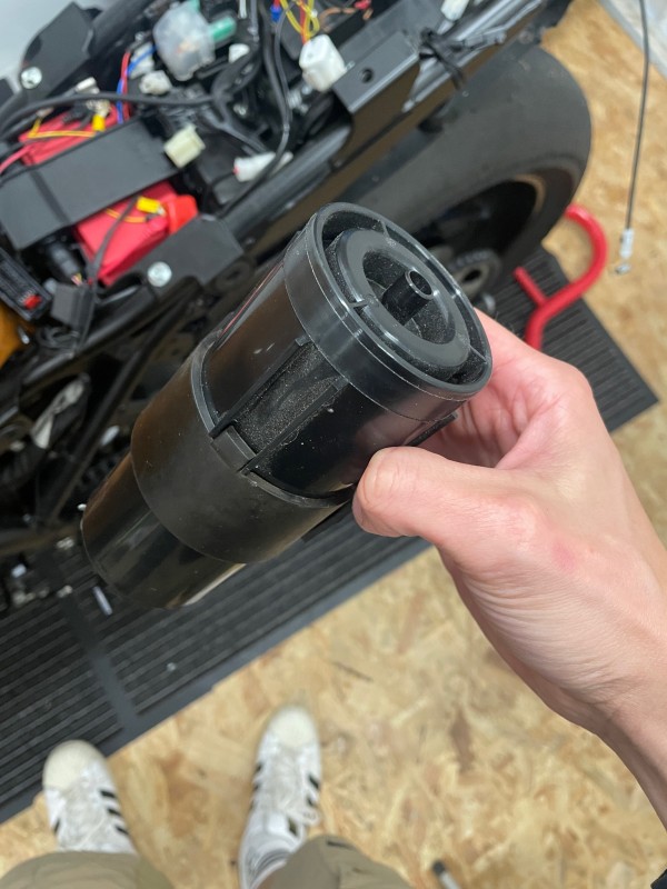

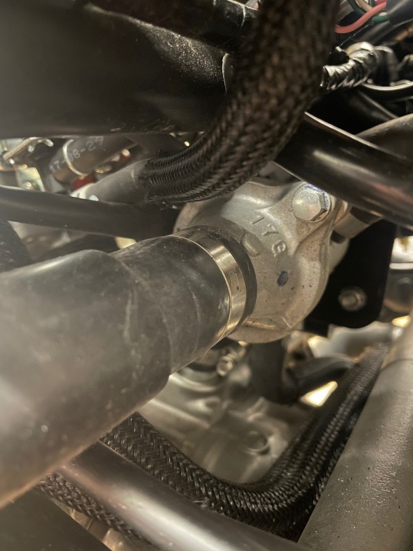

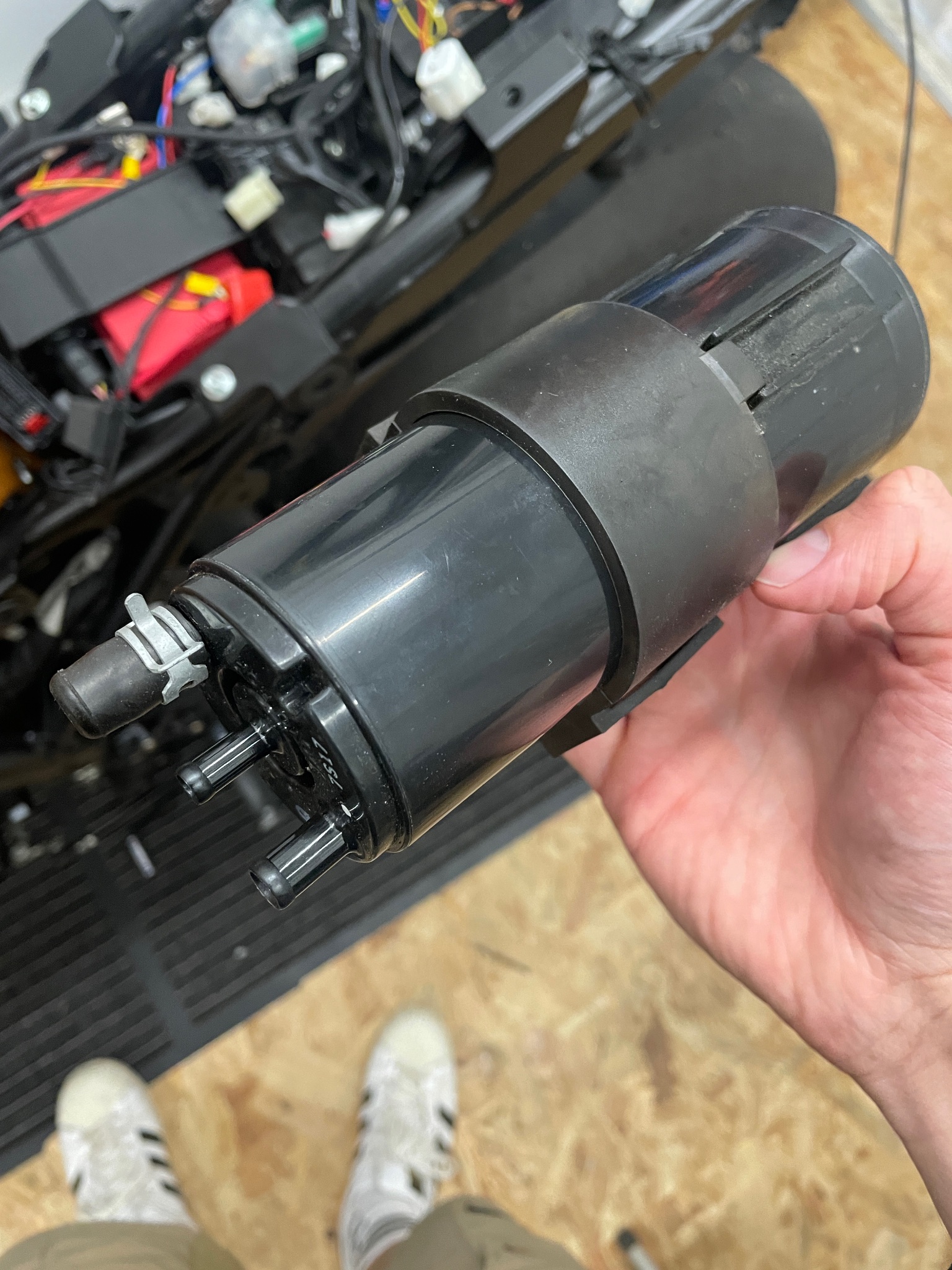

Immer noch etwas unschlüssig wie ich den blöden Filter ausbauen soll habe ich mich heute noch mal auf die Suche gemacht wo die ganzen Schläuche hinführen.
Der Filter selbst hat 4 Anschlüsse auf 2 Seiten.
Seite 1:
- 1x klein: verschlossen
- 1x groß: geht in Richtung Drosselklappe (siehe Bild)
- 1x klein: geht zum Tank, laut Handbuch der alten SFV Tankbelüftung.
Seite 2:
- offen
Da im Betrieb durch den Offenen Anschluss an Seite 2 Luft entweicht heißt da für mich, dass ich die übrigen nicht einfach verbinden kann. Erklärt sich auch mit den Schlauchdurchmessern.
Jemand eine Idee die nicht mit Regularien in den USA oder Umwelteinflüsse meiner Rennstreckenkilometer ohne diesen Filter betrifft?
