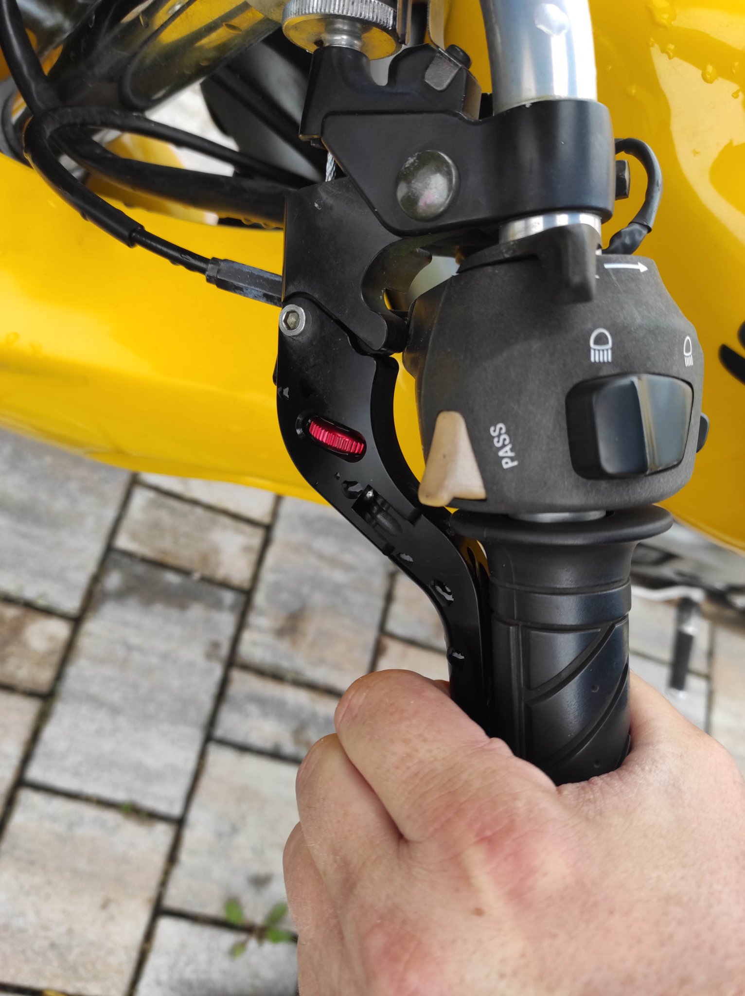

Des Rätsels Lösung:
Es ist mir fast zu peinlich das jetzt zu posten, ich tu es aber weil irgendjemand was daraus lernen kann....
Die neue Kupplung braucht einfach mehr Weg um vollständig zu trennen, warum auch immer.
Den Weg hab ich nicht zusammengebracht, der Hebel war schon am Anschlag (also stand schon am Griff an).
Als ich dann mal den bei mir verbauten Kupplungshebel genau angesehen habe musste ich feststellen, daß ich da ja noch am Hebel was verstellen kann:
Also, etwas an der roten Rändelschraube gedreht, schon trennt die Kupplung...
So einfach kann das Leben sein.
Die Sache wirft jetzt kein guten Licht auf mich oder meine schrauberischen Fähigkeiten, zu meiner Entschuldigung muß sagen, daß ich die letzten 2,5 Jahre mit Fliesen legen, verputzen, streichen, pflasten, Einfassungen bauen, betonieren, tonnenweise Material per Hand durch den Garten bewegen etc. beschäftigt war, daß ich mich mangels Übung aktuell doof beim Schrauben anstelle habe ich schon an der Regierungsdose gemerkt.
ciao, Jockel

Beiträge: 12554
Re: Kein Kupplungsspiel
Beitrag von Pat SP-1 » 01.05.2022 15:29
Das ist aber bei der Knubbel keine Schande. Ich hatte da Zeitweise einen verstellbaren Hebel dran und da hat die Kupplung auch nur auf der Hälfte des Einstellbereichs getrennt. Irgendwie braucht die einen ziemlich großen Hebelweg.
