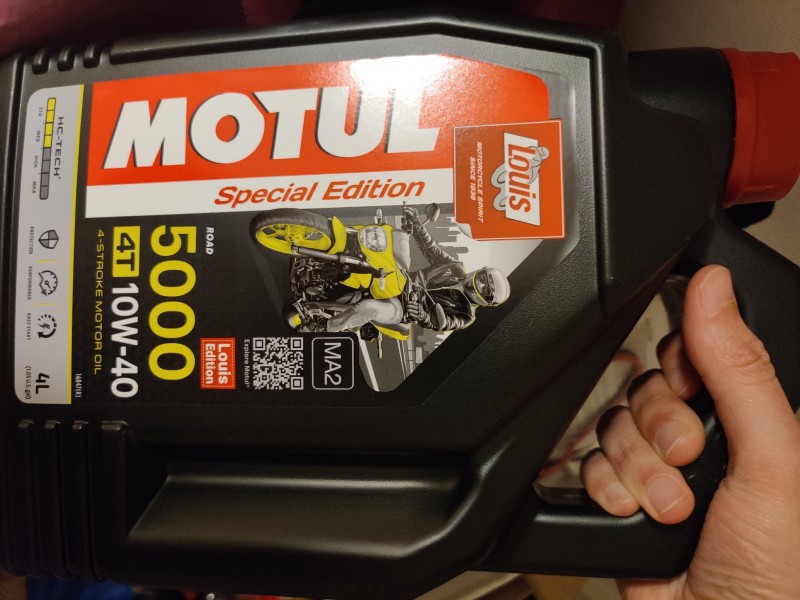

Ölwechsel wurde vor 700km gemacht und das Problem hatte ich erst am Ende der Fahrt. Am Anfang war alles normal. Ich werde es morgen nochmal testen.

Ist das Kupplungszugspiel korrekt eingestellt?
Ist geeignetes Öl eingefüllt?
Die entsprechenden Vorgaben sind ja im Handbuch nachzulesen.
