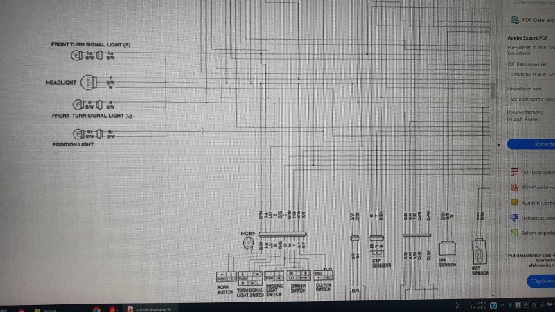

Beitrag von Planlos » 27.04.2022 21:34
Schaltschema SV650 K3
An die Admins, wenn das Foto gegen Forumsregeln verstößt bitte löschen.

So, gerade nochmal durchgemessen.
Also am Abblendlicht hängen Masse (Schwarz/Weiß) und das weiße Kabel, so wie es sein soll. Jetzt der komische Teil: Sowohl in Fernlicht, als auch in Lichthupe fließt an den beiden Kabeln Strom. Du sagtest ja, bei Fernlicht sollte das eigentlich nicht der Fall sein.
Auch interessant waren die Spannungswerte:
Abblendlicht: 12.0V
Fernlicht: 9.8V
Lichthupe: 10.8V
Lichthupe und Fernlicht unterscheiden sich also vom Spannungsabfall. Leider weiß ich überhaupt nicht, ob das was zur Problemfindung beitragen kann.
Achso, ich fahre eine K6, sollte das einen Unterschied machen.

Moin, hast du an den Kabeln des Fahrzeug oder an den Steckern der Leuchtmittel gemessen ? Wenn ich das noch richtig weiß, gibt es innerhalb der Scheinwerfer einen extra Stecker, damit bei Ablendlicht beide leuchten. Ich hatte damals die Doppel H4 Variante verbaut, da ist das leicht anders.

Moin, bevor du jetzt alles auseinander frimmelst, zieh mal bitte die beiden Sicherungen fürs Ablendlicht und Fernlicht raus, und messe dort den Strom. Je nach Schalterstellung am Lenker, führt nur eine Sicherung Strom. Die dort gemessene Spannung sollte identisch mit der Batteriespannung sein.
Der Strom läuft wie folgt: vom Zündschloss in den Lichtschalter, da wird er je nach Schalterstellung auf die Sicherung vom Ablend- oder Fernlicht gelegt.
Sollte an den Steckplätzen der Sicherung der Strom vernünftig ankommen, liegt der Fehler zwischen Sicherung und den Leitungen zum Scheinwerfer. Kommt der Strom nicht richtig an den Steckplätzen der Sicherungen an, hast du ein Problem im Lichtschalter oder den Leitungen zum Lichtschalter.
Gruß Tom
Ps: zum messen an den Steckplätzen muss natürlich die Zündung an sein. Motor muss nicht laufen.

So es gibt wieder Neuigkeiten, ich habe heute mal die Sicherungen durchgemessen und dabei etwas sehr interessantes gefunden:
Schalter auf Abblendlicht:
HEAD-HI: keine Spannung
HEAD-LO: Spannung
Schalter auf Fernlicht:
HEAD-HI: Spannung
HEAD-LO: keine Spannung
Also gute Nachricht, der Fehler liegt nicht nicht am Schalter sondern irgendwo zwischen Sicherung und Scheinwerfer. Was mich ein bisschen stutzig macht ist jetzt, wieso HEAD-LO bei Fernlicht keine Spannung bekommt, aber dennoch das Abblendlicht leuchtet :?:
Ich muss jetzt am Wochende den Kabelbaum am Scheinwerfer mal wieder aufmachen, da ich mich nicht mehr erinnern kann was mein Vater damals und ich da gemacht haben beim Scheinwerfer umrüsten. Vielleicht hat sich auch da einfach ein Kabel gelöst. Wäre die einfachste Lösung :D

Ich habe den Fehler nun endlich gefunden!
Schuld war eine Diode oder Widerstand, welcher defekt war und keinen Strom mehr durch lies. Das war im vom Hersteller gepfuschtem Kabelbaum im Scheinwerfer, damit auch bei Fernlicht beide Scheinwerfer leuchten. Auf die Funktion kann ich verzichten, wir haben das alles neu verkabelt, wie es denn sein muss und jetzt funktioniert wieder alles!
