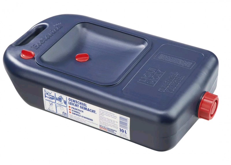

Ich habe so ein Teil an der SV und an der VTR dran. Das funktioniert ansich gut. Eins sollte man allerdings bedenken: Der Anschluss ist natürlich noch etwas tiefer als die Ölablassschraube normalerweise sitzt. Dadurch ist der Höhenunterschied zu den leeren Ölflaschen, in die ich dann das Altöl mit dem Schlauch laufen lasse, ziemlich gering und es läuft sehr langsam raus. Wenn man das Moped erhöht abstellen kann (auf ein Podest z.B.) würde das schon ziemlich helfen. Sonst kann man sagen: damit dauert der Ölwechsel länger als über die klassische Methode aber es verringert die damit verbundene Sauerrei (das Altöl kann gleich in einen anständigen Behälter und es muss nur noch das, das bei Ölfilter raus kommt, mit einer Wanne aufgefangen werden. Wenn man dann so eine verschließbare Wanne hat, kann man die für viele Ölwechsel benutzen, bevor sie voll ist).

Ja, so ein Teil meinte ich.

Mit genau so einem Teil habe ich letzten Sonntag meine zwei Ölwechsel durchgeführt. Während die eine SV sich leer getropft hat die andere warm gefahren. Dann Ölfilter und Ablassschraube mit neuem Dichtring montiert und die "Wanne" unter die andere geschoben und an der ersten Öl eingefüllt. Das ging zuckruck und ohne jegliche Sauerei. Den Ölfilter kann man übrigens mit der "Wanne" auch sauber leer laufen lassen.

Außer, dass einem (oder zumindest mir) immer beim Rausdrehen der Ölablassschraube Altöl auf die Schraube und den Schraubenschlüssel läuft.
P.S.: wie ist es eigentlich mit der Rücknahme des Öls, wenn es da drin ist? Händler müssen ja immer soviel Altöl zurück nehmen, wie sie einem frisches verkaufen. Bisher habe ich immer Flaschen (1l und 4l) mit Altöl abgegeben, da gab das keine Diskussion. Die Wanne will ich aber ja behalten.
