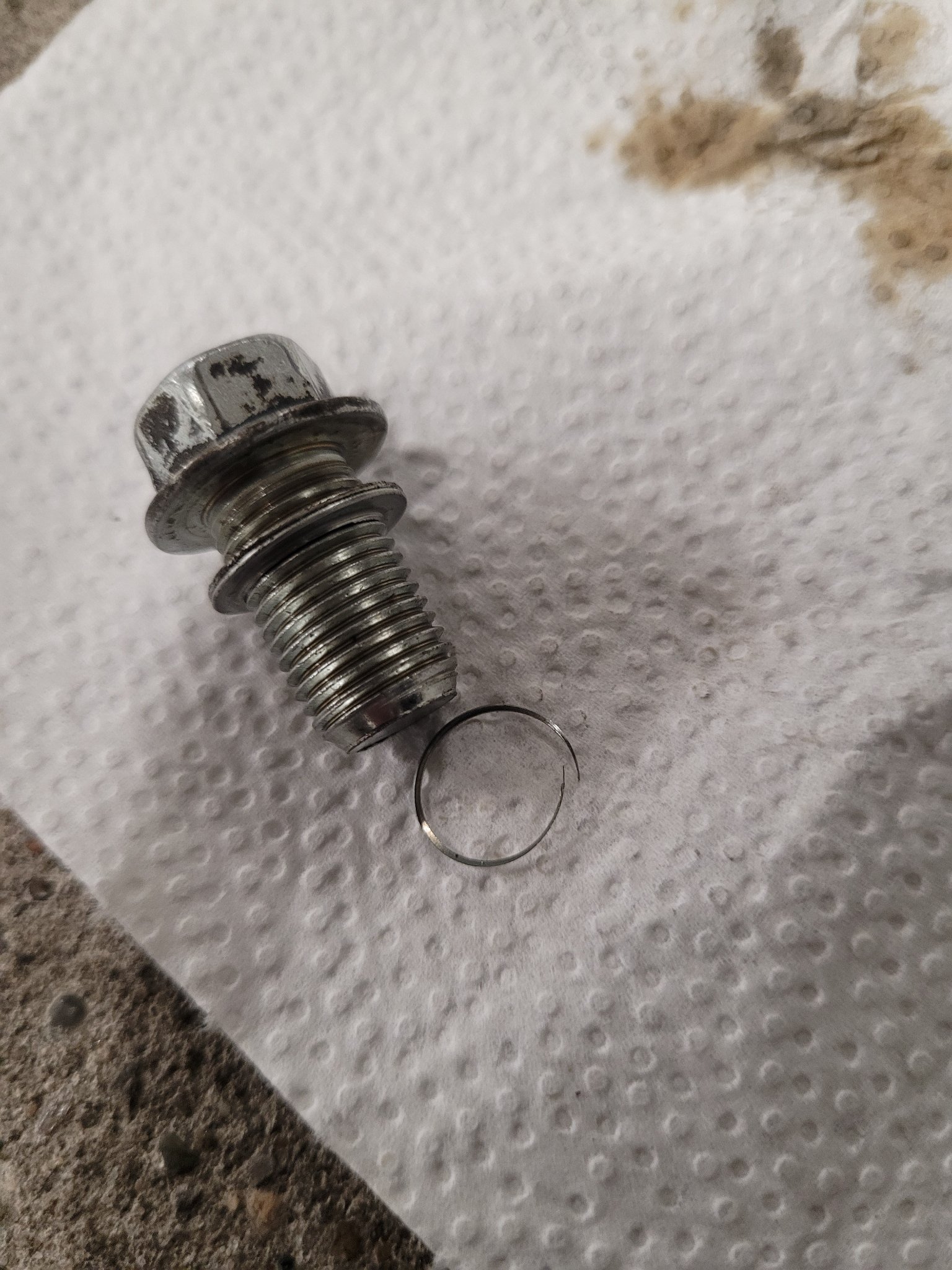

Hört sich plausibel an. Beim letzten Mal habe ich einen Quetschring verwendet. Beim rausdrehen sieht man, dass der Ring sogar bis ins Gewinde hineingezogen wurde (siehe Bilder).
Okay, das ist seltsam. Hast du da den OEM Crush Washer von Suzuki benutzt? Wenn das ein herkömmlicher gewölbter Dichtring war, dann kann es sein, dass die Maße nicht gestimmt haben.
Danke für die Rückmeldung. Habe beim letzten mal den OEM Dichtring verwendet, mit der Teilenummer aus Beitrag #12. Sorry, falls ich mit falschen Bezeichnungen für Verwirrung gesorgt habe. Anscheinend gibt es für den OEM Dichtring keine deutsche Norm? Kann mir unabhä gig davon nach der Idee von Kolbenrückholfeder schon vorstellen, dass mögliche Verunreinigungen der Grund für die Verwendung eines solchen Dichtrings sind...
