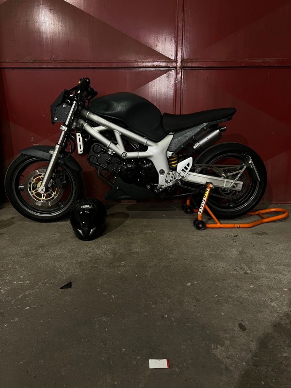

Wir hatten den Luftilter abgenommen und konnten somit perfekt sehen, an was es gelegen hatte. Man musste den schlauch festhalten, ein wenig das gewinde einölen und somit hatte sich das Standgas verändert - es klappt wieder alles einwandfrei! Anbei ein Foto meiner SV :) Bei Instagram ist mehr davon, falls es jemanden Interessiert: https://www.instagram.com/sv650_custom/
