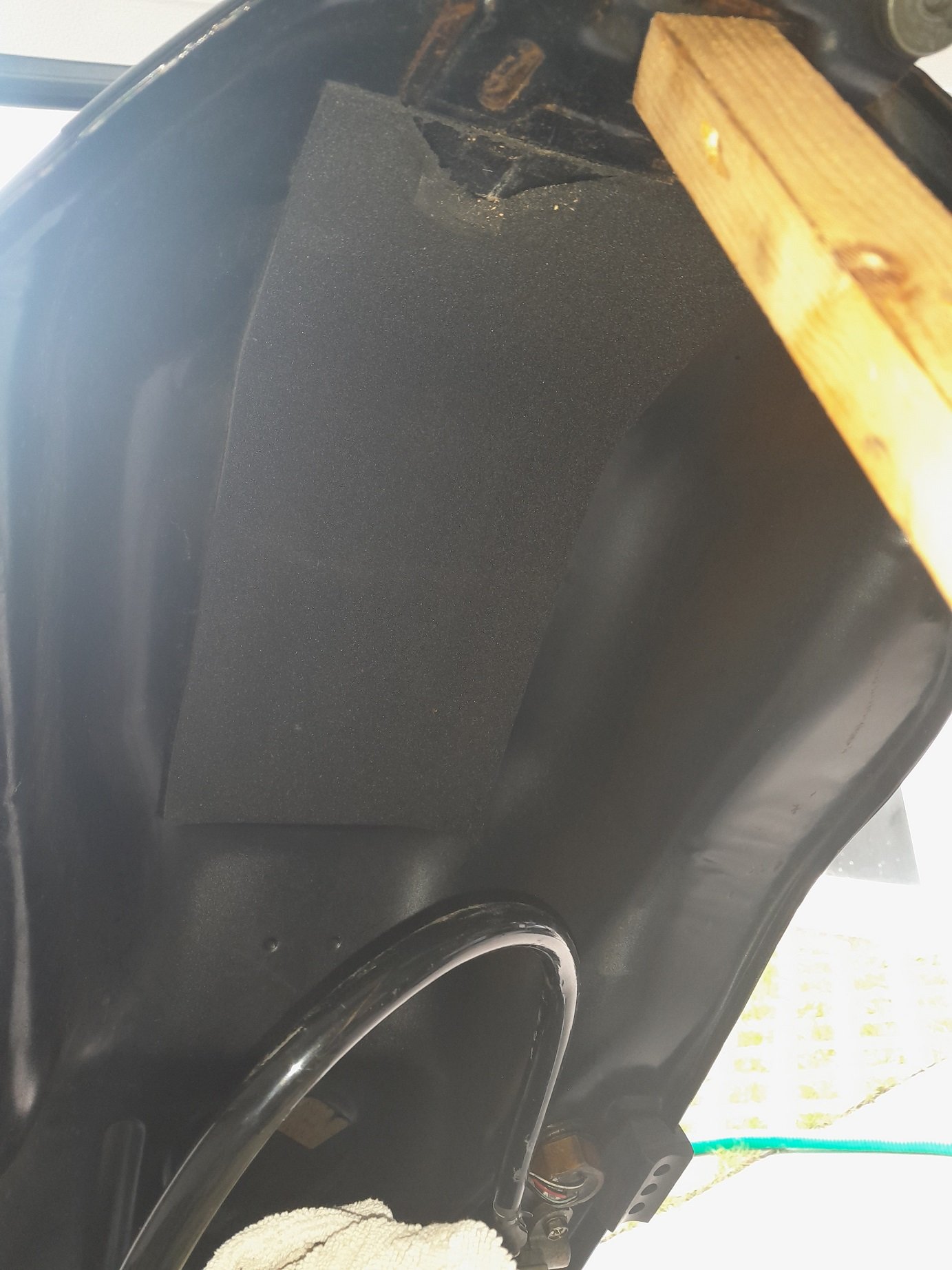

2blue hat geschrieben:
23.08.2023 20:10
Hallo Schorre,
mir fallen zwei Dinge ein, Schaumstoffmatte unterm Tank [...]
Mach mal den Tank hoch und schau ob die Schaumstoffmatte noch fest ist, denn die kann angesaugt werden und macht dann den Luftfilter dicht.
Moin,
hast Du ein Foto von der Schaumstoffmatte? Ich bin mir recht sicher, bei mir keie gesehen zu haben ... den Tank hatte ich schon öfter hoch.
Bzw. kann die weg? Weil dann kann die Matte ja nicht angesaugt werden.
Danke und Gruß,
Olli

Beitrag von Schorre » 30.08.2023 15:41
so siehts bei mir aus. Die Matte kann man leicht übersehen, wenn man nicht explizit danach schaut.
Beiträge: 15601
Re: Es fehlen fast 20PS
#45
Beitrag von Dieter » 30.08.2023 15:45
Manche haben auch die Tanks an der vorderen Befestigung einen cm höher befestigt um dem Vergaser mehr Luft zu geben
