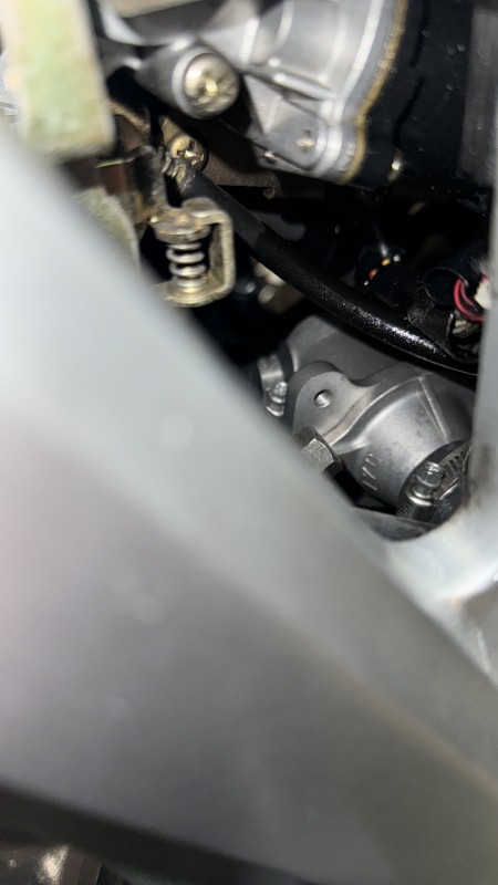

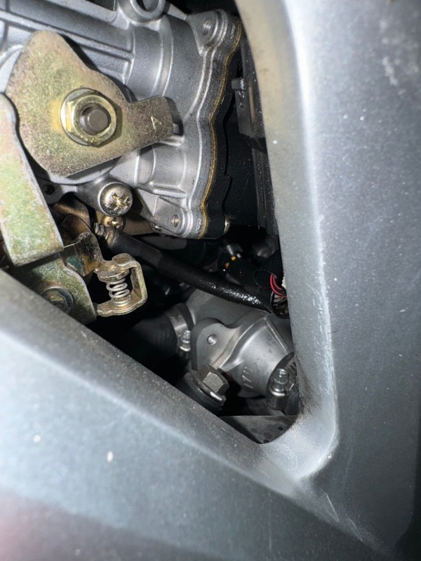

Hallo Leute,
ich habe mir vor ca einem Monat eine Top gepflegte SV 650 K3 gekauft. Jetzt ist mir vor Kurzem aus Zufall aufgefallen das sie auf der schaltungseite etwas Öl oder sonstiges an den Leitungen raus drückt. Habe dem Vorbesitzer dann mal geschrieben da er Zweiradmechatroniker ist und er meinte zu mir ich brauche mir da keinen Kopf zu machen. Er meint zu mir es liegt daran das die Sv noch keine Kurbelwellengehäuseentlüftung hat und sie somit gerne mal etwas „schmutz“ in die drosselklappe gibt.
Kann mir vielleicht jemand sagen ob ich das dringend in Angriff nehmen muss oder ich weiter so fahren kann?
Lg
Lg

Re: Suzuki SV schwitzt?
Unglaublich, was sich heutzutage so alles Fachmann nennt.
Genau durch diese Kurbelgehäuseentlüftung drückt sie Öldampf in die Airbox. Normal kein Problem, wird wieder angesaugt und mitverbrannt.
Es sei denn es war/ist zuviel Öl im Motor. Das ist eher harmlos und schnell zu korrigieren.
Verschlissesne Kolbenringe sind da ein größeres Problem. (Druckverlusttest/ Kompressionsprüfung)
In der Airbox sitzt ein kleiner Filter (Fahrtrichtung rechts) der ist vom Zustand her sehr aussagekräftig über den Motorzustand (stark verölt und zersetzt, oder nicht)
Reklamieren mit dem Hinweis ev in anderer Werkstatt (auf seine Kosten) prüfen zu lassen falls er palaver macht.
Ev besser direkt in eine kompetente Werkstatt bringen, wer weiß was der sonst noch Pfuscht.
Wobei das eher nach was anderem aussieht.
Auf der Seite geht die Kraftstoffleitung an die Einspritzung. (die wird getrennt fürs Ventile einstellen bei Abnahme des Tanks) Die Dichtung könnte beim Steck Anschluss beschädigt sein.

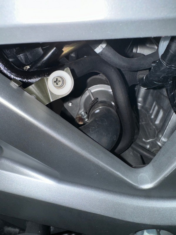

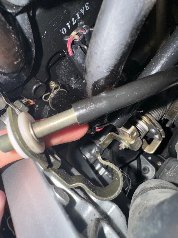

Habe den Fehler hoffentlich gefunden aber müsste eigentlich daran liegen
Müsste wohl der Schlauch gewesen sein der von der air box zum Zylinder geht gewesen sein
Das sieht doch gut aus. Mal säubern mit Brensenreiniger und beobachten.
