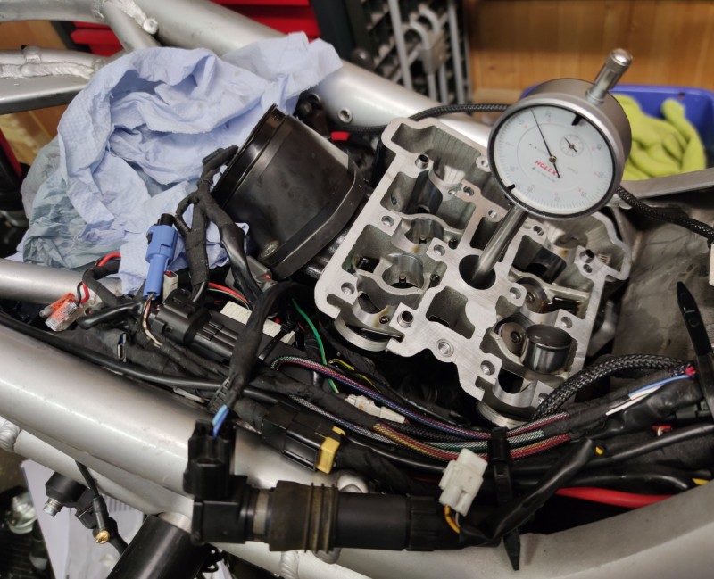

Ventilschaftdichtung sind zwischen Frühstück und Mittagessen getauscht, siehe Bild. Selbst für den Einbau von neuen Kolbenringen (unwahrscheinlich) und nachgehohnten Zylindern, muss der Motor nicht ausgebaut werden. Zylinder nach oben raus ziehen und rückwärts wieder zusammen setzen. Kein großer Aufwand.

Man braucht weder Druckluft, noch besondere Werkzeuge. Kolben auf OT und ein billige Hebelpresse für Ventilfedern. Mein Teil hat 20€ gekostet oder man baut es sich selbst. Solange der Kolben oben ist, kann das Ventil gerade mal 5mm rein. Die Reibung reicht sogar aus, dass man die Feder runter drücken kann, Keile entnehmen, ohne dass des Ventil runter geht.
Wie gesagt, die Schaftdichtungen zu tauschen geht in ziemlich kurzer Zeit, das ist keine Wissenschaft wie beispielsweise Steuerzeiten neu positionieren, das wäre definitiv was für Fortgeschrittenene.
Also die wirklich kniffligen Tipps gebe ich hier nicht, das ist alles simple Hausmannskost. Ein bisschen mechanische Fertigkeiten gehören natürlich dazu, sonst sollte man generell die Finger vom Motor lassen. Ich hab ja ursprünglich selbst mal eine technische Ausbildung gemacht und die Schaftdichtungen von außen tauschen, ist auf Level des ersten Lehrjahres. Dass des zB ein Physiker nicht machen mag oder gar sollte, das versteht sich von selbst

Es würde mit Druckluft gehen, den Adapter dafür hab ich mir mal aus einer Zündkerze gebaut. Das funktioniert auch in den meisten Fällen. Jedoch wenn die Keile sich im Teller festgesetzt haben, ist die Druckluft zu schwach. In meinen Bild sieht man, im Auslass waren Gladius Ventilfedern mit den Stahl Ventiltellern verbaut. Die haben einen Spitzen Keilwinkel und sitzen erstmal sehr fest, da kommt man ohne mechanische Kraft nicht weit. Man kennt das typische "Klonk" beim ersten Teilen von Ventil und Teller.Dieter hat geschrieben: ↑21.04.2024 19:20Danke für die Info.
Aber den richtigen Kolben an der passenden Stelle auf den OT zu stellen kann den ein oder anderen schon überfordern. Das Ventil auf den Kolben wäre jetzt nicht so mein Favorit, meinst du denn das mit Druckluft würde auch gehen?
Habe das bisher nur bei ausgebauten Köpfen gemacht mit den Dichtungen.
Denke nicht da sich das bei SV jemals noch mal machen muss, aber rein aus Interesse.
Bei der SV ist es deutlich einfacher, die hat hartcoatierte Aluminium Teller und deshalb auch stumpfere Keilwinkel. Die Keile sitzen da nur Formschlüssig drin und lassen sich meist ganz leicht lösen.
Lange Rede kurzer Sinn, wer in der Lage ist selbst das Ventilspiel einzustellen, der bekommt es auch hin die Ventilschaftdichtung an der SV von außen zu wechseln. Das ist ja auch kein Trick von mir, sondern wird schon seit Generationen so gemacht.
